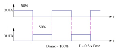

为了确定振荡器频率、数据表提到了最大 占空比 不应小于 70%。 这是每个输出 (OUTA 和 OUTB) 的最大占空比吗? 我计划将此 IC 用于两个输出交替打开和关闭的应用。

    是的、这是每个输出的最大占空比。 半桥转换器可在高侧和低侧 FET 之间进行互补切换、但保持相同的占空比。

    因此、当我选择 100%的 Dmax 时、OUTA 将在 50%的时间内导通、而 OUTB 将在另外 50%的时间内导通(忽略死区时间)、并且这一频率是振荡器频率的一半。 这种说法是否正确?

    如果您选择 100%的 Dmax、这意味着  每个输出可在 50%下运行。 实际生成的占空比将取决于 输入/输出电压以及整个负载条件下的 DCM/CCM 运行情况。
    是的、每个开关频率都是振荡器频率的一半。
