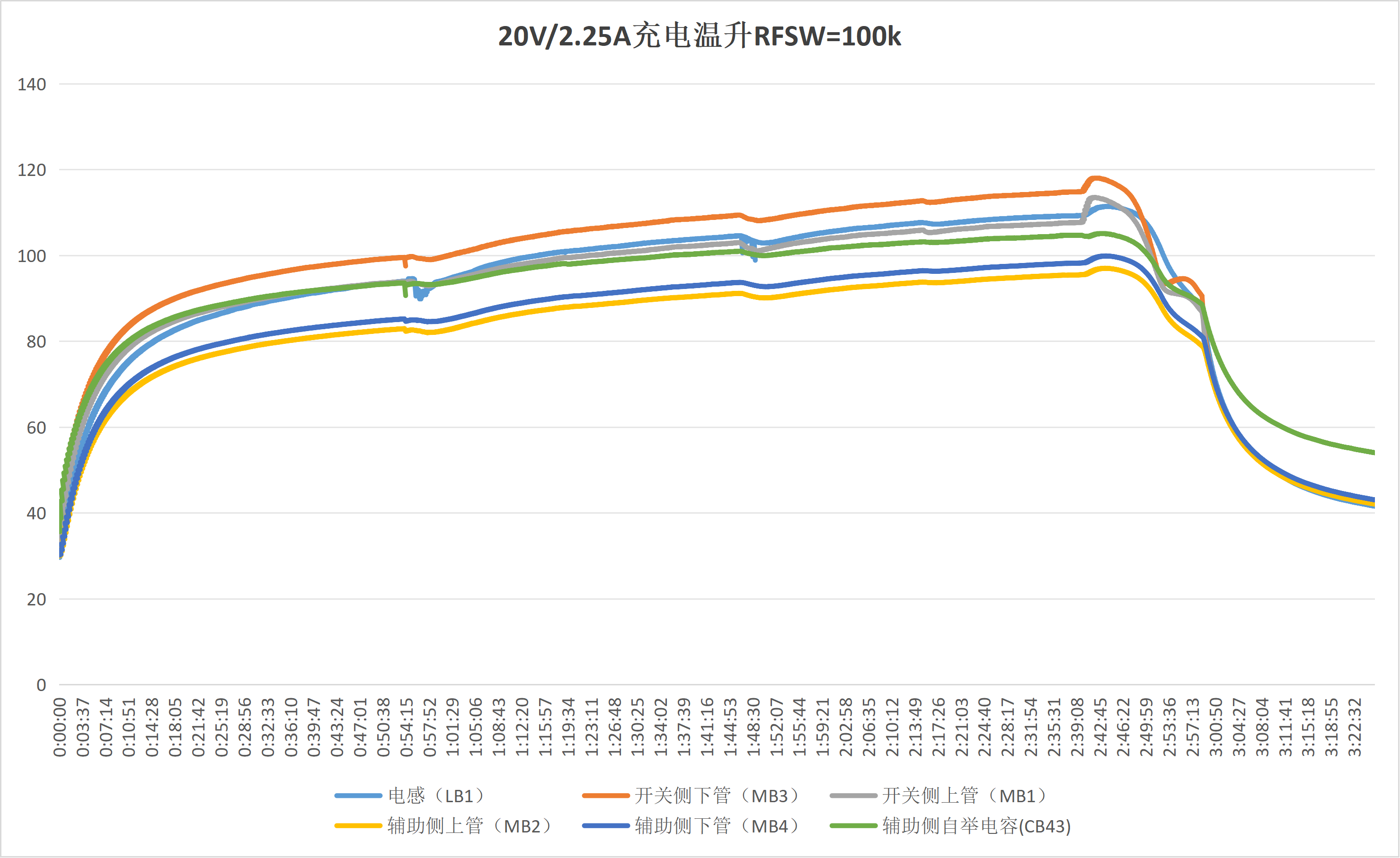

2.热性能
安装在封闭的外壳中时:无内部对流、局部温升过高
最热的元件:低侧开关 MOSFET MB3、峰值温度~118°C
电感器~:Δ V 111.4°C
高侧开关 MOSFET MB1 放电温升:高达 97°C

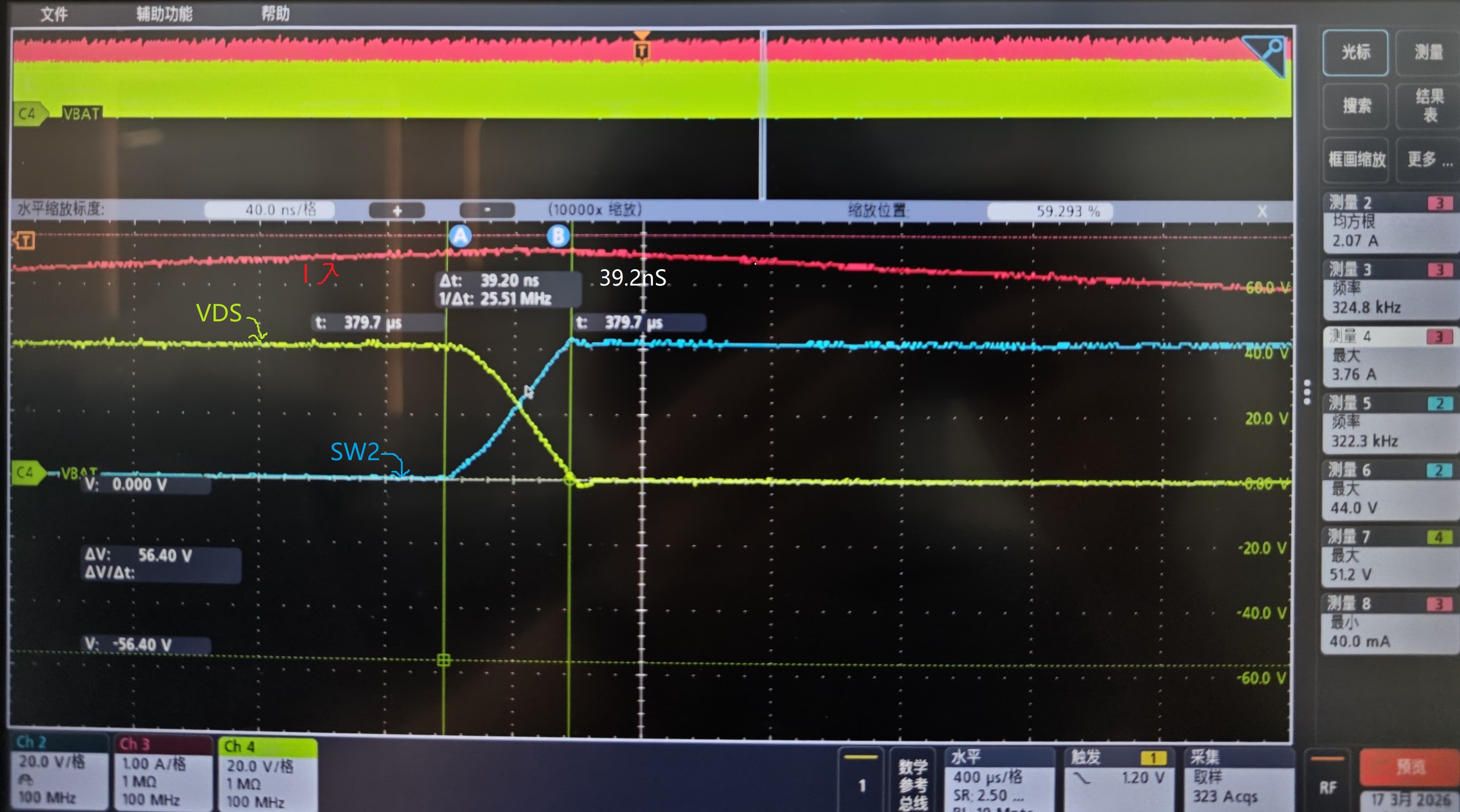

3.损耗分类和波形特性
我使用示波器和标准公式计算了损耗分布:
导通损耗:高侧和低侧均为~0.0055–0.0057W、影响可以忽略不计
开关损耗:
  低侧 MB3:~1.038W ( 主要热源 )
  高侧 MB1:~0.067W
4.问题
我的结论是否正确、即开关损耗是导致过热的主要原因?
哪些优化方法可以降低温升?
我发现了更好的散热性能与 RFSW = 100 欧姆,有更多的优化配置建议吗?

    您好 Chen、
    以下是我提高效率和减少发热的建议:
    • 将 MB1 至 MB4 的栅极驱动电阻器短接。
    • 对于测试、我还建议移除 SW1 和 SW2 上的 RC 缓冲器。
    • 移除 MB1 至 MB4 (RB13、RB14、RB19、RB18) 的下拉电阻器。 尤其是 HIDRV FET 不能连接下拉电阻器。
    • 确保输入和输出至少具有 80µF。
    • 使用 5V 或 7V 的外部栅极驱动电压也有助于降低温度。
    • 我们还有一份 有关 FET 选择 和改善温度的应用手册。
    是否将 MOSFET 替换为 GaN 器件成为最佳解决方案?
    我不建议将 GaN 器件与 BQ25756 搭配使用。 我认为硅 FET 会更易于使用和设置。
    如果您对此有任何疑问、敬请告知。
