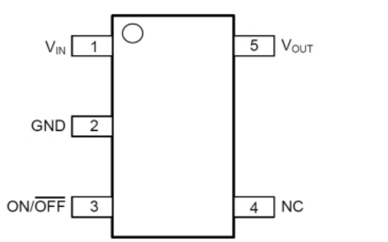

器件型号: LP2981A
1.封装:SOT23-5 或类似封装。 引脚序列如下
2、最大输入电压:≥12v
3、最低输入电压:≤5.3V
4、输出电压:固定值, 5V
5.开/关控制:≥2V 时打开
6.最大输出电流:50mA≤I≤100mA
7、静态工作电流:≤200uA @空载
8、压降:≤0.25V@50mA 负载
9、保护 1:配备短路保护或过流保护
10、保护 2:带热关机功能
11、工作环境温度:–40℃ to +85℃
12.焊接: SMT(回流焊炉)
13.包装:卷和胶带
14.提供 RoHS 认证
    尊敬的 Qing:
    是的、此器件看起来应该满足或超出您的所有要求。 我还将 RoHS 合规性声明附在此帖子中的第 14 点。
    亚丁
    e2e.ti.com/.../RoHS-Compliance-Statement.pdf
