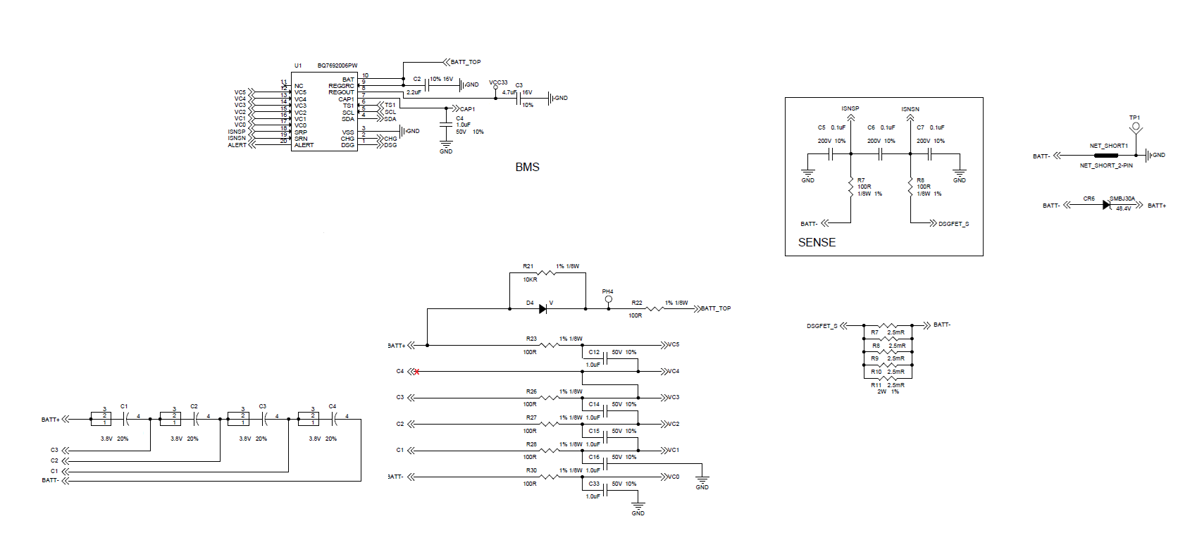

您好:
我有一个适用于 4 节电池使用的 BQ76920 设置。 单元格 4 是跳过的单元格。 我在各种放电电流下进行测试、发现在放电电流较高(本例中为 50A 或更高)后、应接近 0V 的电芯 4 电压开始浮动。 在放电期间、该引脚会以随机间隔浮动到足够高、以使电芯 4 UV 跳闸。 无论端子连接了什么、充电/放电状态是什么或错误被清除、在执行复位(睡眠/唤醒)之前似乎都会保持该电压。 寄存器设置与上电 INIT 相同、减去错误标志和 ADC/CHG/DSG 标志因错误被引发(如果清除则重新引发)而关闭。
我是否可以采取任何缓解措施来防止这种情况发生? 没有寄存器可以永久禁用该电芯的电芯 4 或 UV、在这种情况下、保护设置无关紧要。
下面是部分原理图。 感谢您的任何想法。
    如果 TI 的任何人都看过这个图、我现在已经在另外 3 个全新的原型器件上测试过这个。 当我对电池组放电时(即使在电流较低的情况下)、未填充的电池(电池 4)开始建立电荷。 即使 VC3 和 4 短路、该电荷似乎仍在持续。 据我所知、我的设计应该和每个 TI 文档和 E2E 帖子建议的设计完全一样。 什么是我的缺失? 以下寄存器转储是在 14V 电池组以 2.5 Ω 负载放电 1 分钟后发生的。

    又拍了一张来自 TI、请注意的照片...
    这是触发 UV 的放电期间的电芯电压图表。 电芯 5 电压卡在 3V 标记附近、电芯 5 上的电压开始在电芯 4 上显示为正电压。 电芯 4 最终会产生可识别的电压、AFE 会引发 UV 误差。 此错误不可清除、因为当单元格被视为“预设“时、似乎无法“取消注册“。
    我应该注意的是、  连接到 IC 的 VC4/VC5 上的仪表不显示任何此类信息。 这一切看起来都是 BQ75920 内部的整形。 它 在我构建的所有三个装置上都能做到这一点。 我知道还有另一个 e2e 帖子提到可以看到、但也没有回答。 是否还有其他人从 BQ76920 上发现了此行为?
    对于将来遇到此问题的任何人、在使用 REGOUT 为配套控制器和/或通信供电时、它似乎与 REGOUT 上的负载直接相关。 负载越高、排除的电池上的幻象电压误差越大、即使您低于 20mA 阈值也是如此。
