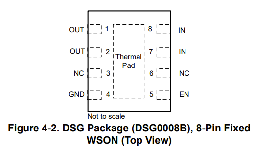

您好:
我计划使用 TPS7A2112PQWDSGRQ1、并尝试确定这是采用 WSON (DSG008B) 还是 WSON-C (DSG008A) 封装? 我想正确解决这个问题、器件的引脚排列会根据所使用的封装而变化。 在订购信息中、它仅将封装称为 DSG / WSON、没有确认它是否存在的详细信息。
    尊敬的 Pat:
    感谢您的提问!
    TPS7A2112PQWDSGRQ1 将使用 WSON (DSG008B) 封装/引脚排列、请参阅下图:
    使用 C 型号 (WSON-C/DSG008A) 的器件将在器件型号中的电压选项之后由 C 标识。 我们目前针对该器件销售的唯一 C 型号 (WSON-C/DSG008A) 是 TPS7A2118 C PQDSGRQ1。
