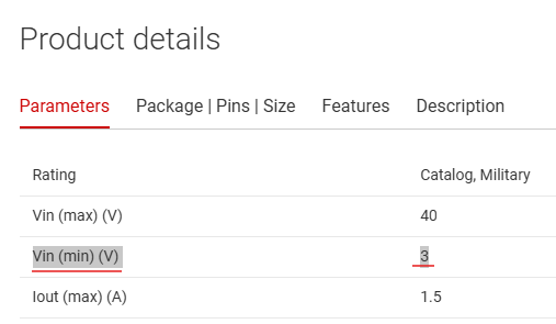

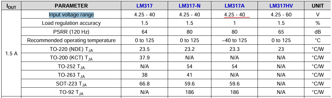

您好、
我对 LM317A 的“Vin"值“值有疑问。 在网站上、最小 Vin 值为 3V、但在数据表中、输入电压范围为 4.25V 至 40V。
Vout 为 1.8V 时、无法将 3.3V 用于输入电压? 即使 IN 和 OUT 之间的电压差在–0.3V 至 40V 的范围内?

    尊敬的 Felipe:
    感谢您的提问!
    3.3V 过低、无法提供 1.8V 的输出电压、器件会在高负载下进入压降状态。
    实际上、您需要至少 2.5V 的余量才能避免在高负载下发生压降:
    (最小稳压输出为 1.25V、这会排除 3Vin、因此我会看到网页/产品文件夹发生了更改。 最终,数据表是更具权威性的来源)
    与我们产品系列中的任何其他产品相比、LM317 系列具有异常高的压降、因此它对低电压并不有用。 如果您告知我您的其他要求、我很乐意推出一款能正常工作的器件(我们的大多数产品系列可轻松处理 3.3V->1.8V 的电压,同时具有更好的价格和性能)。
