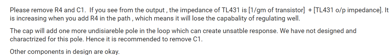

我的客户搜索了此 E2E、他们对以下内容很好奇:
为什么 C1 导致不可满足的响应? 是否有任何材料可以在更详细的说明中解释?
https://e2e.ti.com/support/power-management-group/power-management/f/power-management-forum/1223806/tl431-tl431acdbzr-voltage-output-is-not-stable?tisearch=e2e-quicksearch&keymatch=tl431acdbzr
Joyce
    嗨、Joy、
    您能否帮助提供随附/链接的 E2E 中的原理图和输入/输出条件? 我将与我的团队一起回顾、以确定稳定性并提供解释。
    Joshua
