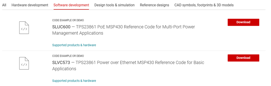

    我推荐使用 TI 的 MSP430 或 MSPM0。 我们有 MSP430 的 MCU 参考代码 、您可以在此处找到和下载:TPS23861 数据表、产品信息和支持|德州仪器 TI.com (设计和开发->软件开发)

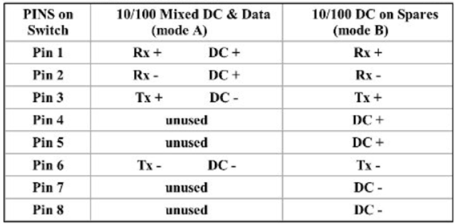

    您能解释一下模式 A +模式 B 的含义吗? 您指的是通道 A 和通道 B?
    Anagha

    您好 Sean、
    TPS23861 符合 IEEE802.3AT 标准、这意味着它仅支持使用模式 A 进行电力输送。该器件不使用模式 B(备用对 4-5/7-8)。

    我们没有任何关于发送 I2C 命令的特定文档、但我建议先阅读 EVM 用户指南和 MSP430 参考代码。 参考用户指南能否让您/客户熟悉 TPS23861 的 I2C 遥测和重要寄存器、而 MSP430 参考代码是开发软件来控制 MCU 和 PSE 之间通信的理想起点。   更多有关 TPS23861 所有工作模式的信息、还可以参阅数据表的第 7.4 节“器件功能模式“。
    EVM 用户指南: TPS23861EVM-612:TPS23861 的自动模式评估模块(修订版 E)
    参考代码下载链接: SLUC600 代码示例或演示|德州仪器 TI.com

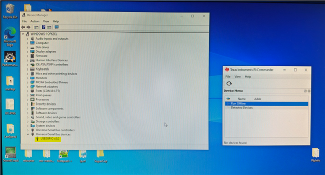

    Moxa 获取 USB-GPIO2。
    计算机可以读取 USB-GPIO2、但无法获取 TPS23861。
    为什么会这样?
    是 TPS23861 和  USB-GPIO2 不兼容吗?

    您好 Sean、
    看起来 GUI 可能缺少软件驱动程序的更新、导致与您注意到的 USB 转 GPIO2 适配器不兼容。 我正在努力在内部找到此问题的解决方案、并将在获得更多信息后立即通知您。
    我猜客户会将 GUI 用于 I2C 遥测目的。 一个临时解决方案 是将 USB2ANY 适配器与 USB2ANY Explorer GUI 配合使用。 我在我这边尝试了这个方法、成功获得了 EVM 上两个 TPS23861 器件(地址 0x20 和 0x28)的准确 I2C 读数。 请在下方找到这两个链接:

    您好 Sean、
    您必须订购新的 USB2ANY 适配器、因为 USB-GPIO2 不能 与 USB2ANY Explorer GUI 一起使用。
    我们不知道新版本的 USB-GPIO2 与 TPS23861 GUI 不兼容、因此给带来的不便再次深表歉意。

    尊敬的 Anagha:
    客户收到 USB2ANY、但在查找器件时仍遇到一些问题:
    1.    USB2ANY Explorer UI 打开时、PI 指挥官无法看到 USB2ANY
    2.  当 USB2ANY Explorer UI 关闭时、PI 指挥官可以看到 USB2ANY、但 重新扫描仍然无法看到 TPS23861 器件
    (* ps。 3.3V_USB 已关闭、因此需要通过 USB2ANY Explorer 打开)
    您好 Sean、
    USB2ANY 适配器不能与 PI-Commander 搭配使用。
    为了读取/写入任何 I2C 数据、您必须使用 USB2ANY 和 USB2ANY Explorer GUI。 正确加载适配器并填充固件和器件 I2C 地址后、您应该能够与 EVM 上的 TPS23861 通信。
