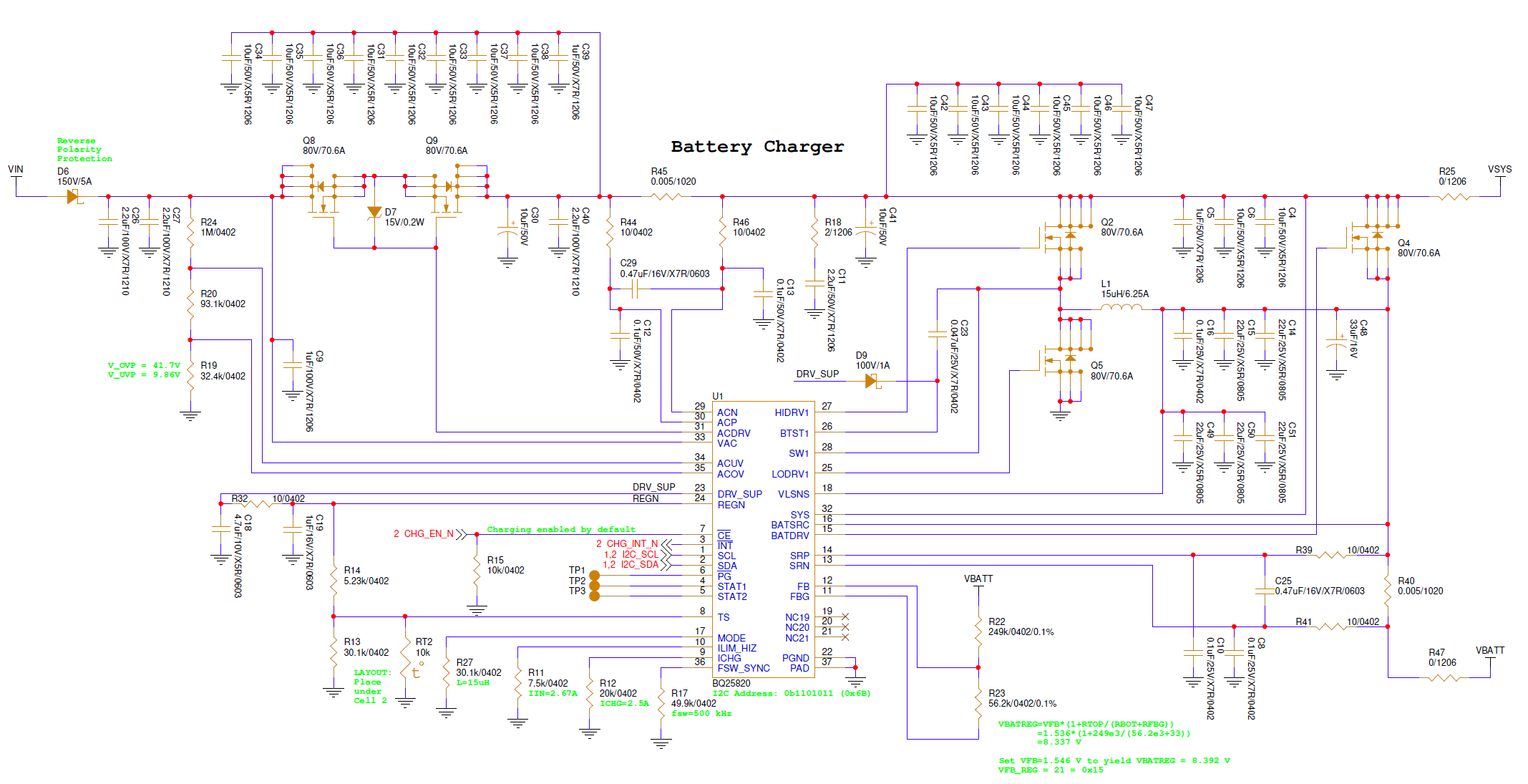

如果未连接电池但施加了 VAC、则 bq25820 电路的预期行为是什么? 我的原始应用运行良好、但我曾要求在常开配置下不存在电池且存在 VAC 的情况下运行该单元。
    您好 Evan、
    如果未连接电池但施加了 VAC、bq25820 电路的预期行为是什么? 我的原始应用程序运行良好、但我已请求在无电池且始终开启配置中存在 VAC 的情况下运行该装置。
    可以、Bq25820 可以在没有电池的情况下运行。 BQ25820 的具体操作/功能在电池不存在时您需要工作。
    您可能会遇到的一个问题是、如果您监控充电寄存器、您可能会看到器件进入和充电可重复性、因为它会对大容量输出电容器进行充电和放电、除此之外、应该不会出现任何问题。
    基督教。
    Christian、
    感谢您的迅速回复。 在我的初始原型上、如果电感器额定值过低、且功率级的输入和输出端电容不足、我在 VAC=12V 时会听到咔嗒声、并且电路板会保持下电上电。 我认为这可能是因为功率级不稳定--如果我将 VAC 增加到 22V、点击就会消失。 我上面发布的原理图是具有额定电感器更高且电源轨上电容更大的版本。
    我还想在当前控制 CE_N 的 MCU 信号和 DIP 开关之间创建逻辑、这样如果 DIP 开关处于“不存在电池“状态、则不会启用充电、这样可以避免降压输出端大容量电容的充电/放电。 想法?
    Evan
    您好 Evan、
    感谢您的提示回复。 在我的初始原型上、如果电感器额定值过低、且功率级的输入和输出端电容不足、我在 VAC=12V 时会听到咔嗒声、并且电路板会保持下电上电。 我认为这可能是因为功率级不稳定--如果我将 VAC 增加到 22V、点击就会消失。 我上面发布的原理图是具有额定电感器更高且电源轨上电容更大的版本。  [/报价]
    大容量电容器应混合使用陶瓷电容器和电解电容器、并在检测电阻两端进行平衡。 盖不需要精确。 检测电阻两侧电容之间的比率可高达 1 至 10。 我建议 在检测电阻的 SRN 侧添加更多电容、并确保直流偏置后的有效电容满足 80uF 至 160uF 的要求。
    我正在考虑在当前控制 CE_N 的 MCU 信号和 DIP 开关之间创建逻辑、这样、如果 DIP 开关处于“不存在电池“状态、则不会启用充电、这样可以避免降压输出端的大容量电容充电/放电。 想法?
    是的、这是一个好主意。
    基督教。
