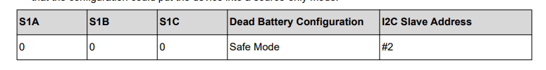

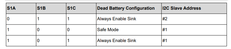

    我可以在我这边重新创建这个测试  DIP 开关设置为什么 ADCIN 设置? 请参阅以下图片:

    这些位将所有 ADCIN 设置为 0(安全模式,i2c 从器件#2)
