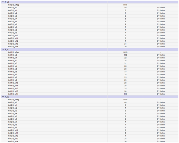

我的客户将 BQ40Z50 用于工业无人机应用。
在某些情况下、他们正在开发的工业无人机因 IMP PF 而坠毁。
他们参阅以下技术文章、并怀疑 BQ40Z50 中使用的 TI 算法可能会为无人机等快速变化的电流导致监测错误。
www.ti.com/.../ssztd84.pdf
问题 1: BQ40Z50 中使用的算法是否可能导致了它们的问题?
问题 2: 他们正在考虑使用采用改进算法的 BQ41Z90。 如果他们使用 BQ41Z90、他们是否可以预期以前遇到的 IMP 问题或容量估计会有所改善? 如果是的话、会有多少改善?

    您好 Alan、
    他们说它没有保存为.gg 文件。
    出现以下问题时、请查看捕获的图像。
    谢谢你。
    您好 Alan、
    是否有关于客户询问的任何更新? 谢谢!
    您好 JH、感谢您的屏幕截图。 高负载可能导致 RA 表中的电芯电阻增加。 我看到电芯 1 的第一个值具有较高的 Ra 电阻。
    他们使用的负载是什么? 您是否有此类数据记录?
    我在 BQstudio 的屏幕截图中看到、保险丝未触发、但电池电压非常低 (<500mV)。 为什么会这样? 电池是否已完全放电?

    他们正在使用什么载荷? 您是否有此数据记录?
    负载:BLDC 电机、典型电流消耗为 12-15A、峰值电流为 70-100A。
    我在 BQstudio 的屏幕截图中看到保险丝未被触发、但电池电压非常低 (<500mV)。 为什么会这样? 电池是否已完全放电?
    屏幕截图中电压较低的原因是样本本身在长时间无人看管后完全放电、而不是出现问题时的电压。
    JH
    您好 JH、
    [报价 userid=“443028" url="“ url="~“~/support/power-management-group/power-management/f/power-management-forum/1608933/bq40z50-imp-pf-issues/6238442 ]典型电流消耗为 12-15A、峰值电流为 70-100A。
    12-15A 可能没问题、但 70-100A 可能很大、这可能会导致 RA 表更新为一个最终触发 IMP 的值。 它们是否在其应用中调节电流并使用值大于 1mΩ 的检测电阻器? 我想这会在经过多个周期后发生。 您可以通过查看这些电池组的.gg 文件进行检查。

    以下是客户的回复。
    上面提到的峰值电流持续很短的时间、我认为可以放心地假设电流约为 50A。
    电流调节的使用方式如下:
      -使用的分流电阻器:0.5m Ω
      -电流调节:1/5(实际电流:5A -> bqstudio 电流:1A)
    当时在生产中使用的.gg 文件如下所示:
    e2e.ti.com/.../bq40z50_2D00_r2_5F00_l_5F00_201210_5F00_1132.zip

    您好 JH、
    上面提到的峰值电流时间很短、我认为可以安全地假设电流约为 50A。
    当电量监测计计算下一个 Ra 点时、它使用 根据该 Ra 网格点的电流和预期电压查看瞬时电压差。 如果电流更大、则预期的 Ra 将更大。 这对于恒定电流很有效、但如果电流快速变化、则电量监测计将预测错误的 Ra 值。
    请参阅此参考材料: 2020 年电池管理系统技术培训|德州仪器 TI.com
    电池电量监测算法基础知识》
    第 22 分钟
    You can see the formula for Ra is (OCV - V) / I
    To be more precise it would  be (OCV - Meas_V) / (Meas_I)
    SLUA450A 还包含一个更详细的章节、介绍 Ra 如何更新 work.e2e.ti.com/.../Understanding_5F00_IT.pdf
