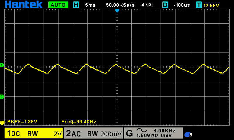

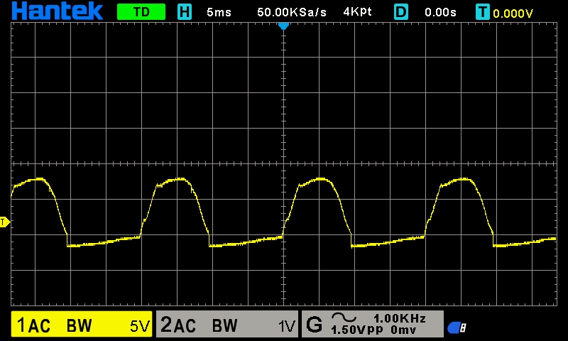

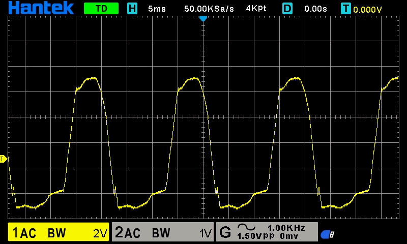

    最后、今天我可以按照您几天前的要求拍摄屏幕截图。 输出端连接了一个 2 Ω/100W 的铝功率电阻器。  在没有负载的情况下、PCB 不会发热、但在电阻器连接到输出的 10 秒后、PCB 会发热。
    在这一系列的照片之后,我想从一开始就采取更多的,但一个 CSD88537ND 开始吸烟,我关闭了一切。  只要我有时间、我就会用新的 CSD88537ND 替换它、并尝试重新拍摄照片。

    引脚 1 处的信号 (IN 1)
    引脚 2 处的信号 (TG 1)
    引脚 4 (BG 1) 处的信号
    引脚 5 处的信号 (BG 2)
    引脚 7+8 处的信号 (OUT P)
    尊敬的 Enrico:
    您的交流信号开关频率是多少?
    接下来、您能否绘制直流耦合波形?
    看起来栅极正在开启、因此功率耗散应该很低。
    Shiven Dhir

    尊敬的 Enrico:
    在数据表中的图、例如图 8.2、您可以看到所有波形、您可能会看到 OUTP 始终高于零(由于直流耦合)
    LM74680 用于低损耗整流的理想二极管桥控制器数据表
    而您的波形是交流耦合的、OUTP 摆动约为零、仅显示 P2P。 示波器中必须有一个直流耦合设置。
    此外、您能否获取我们的一款 EVM 并测试您的要求?
    FET 和控制器不应在 4A 负载下发热。
    另外、在您的结果中、我们是否确保 VOUT 始终高于 5V? 这意味着 COUT 是否正确调节。
    Shiven Dhir
