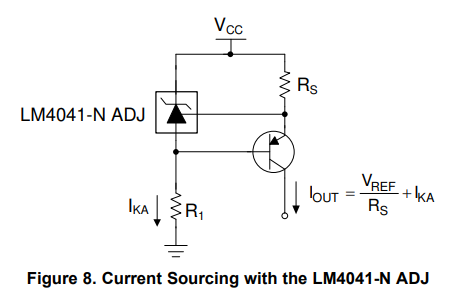

    对于新设计、我建议按照下面的应用手册使用 LM4041AIM3-ADJ/NOPB 或 LM4051AIM3-ADJ/NOPB 创建电流源:
    https://www.ti.com/lit/an/snoaa46/snoaa46.pdf

    在本例中、我们需要非常严格的容差和温度系数。 (< 1%和 30ppm)
    您是否有任何应用手册详细介绍了此 电路的计算?
    我想估算每个元件中容差的输出偏差

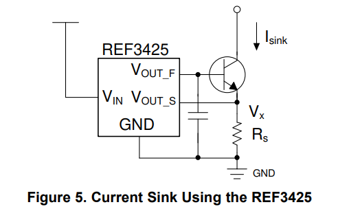

    如果初始精度和温度系数都是您系统的关键问题、我实际上建议将此解决方案与 REF3425 搭配使用:
    您的系统是否可以使用电流阱?
    遗憾的是、我们没有介绍电压基准实现的总体计算的应用手册、但我可以分享以下一些说明和想法:
    •  REF3425 和 LM4051-ADJ 的绝对最坏情况性能在各自的数据表中有所说明。
    • 应使用高性能 Rs 电阻器来确保总体系统性能、并应考虑其最坏情况。 例如、如果 REF3425 在 25°C 时的最坏情况性能为初始精度+/–0.05%、则可以使用其 6ppm/°C 额定值计算–40°C 和 125°C 时的最坏情况性能。 结合电阻器的容差、可计算最小和最大灌电流。
    • BJT 的性能取决于所选器件、SPICE 模型通常对温度范围内的性能进行建模。
