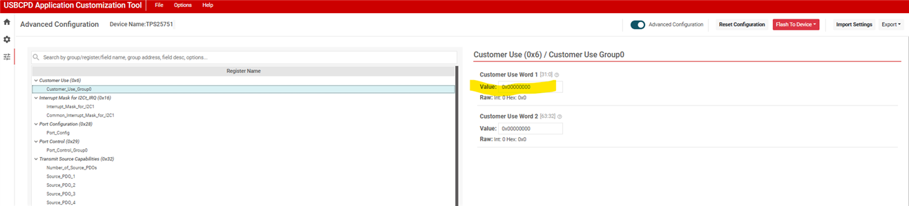

    为确认正在将您的配置文件刷写到 EEPROM 中、我建议修改客户使用寄存器。 将新配置文件刷写到器件后、您可以读回客户使用的数据以确认 闪存是否成功。

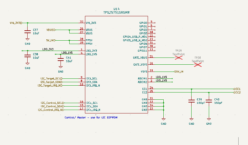

    根据上述响应、我收集到 PD 控制器由于 EEPROM 读取错误而未将其置于 APP 模式。 查看共享的引导标志寄存器数据、您可以更正  当 PD 控制器处于引导模式时指示补丁标头错误、区域 0 无效、区域 1 无效和区域 1 EEPROM 错误。 您能否分享 EEPROM 的原理图设计? 我想确认我们安装了正确的上拉电阻器。

    谢谢、 Katilynn。 现在、我们使控制器在由外部电源供电时成功加载到 APP 模式。
    我们现在正在尝试在仅 VBUS 供电的情况下从 EEPROM 加载配置、方法是通过 LDO_3V3 引脚使用 3.3V 电压为 EEPROM 供电、并使用 10k 电阻器将 EEPROM SDA 和 SCL 拉高。

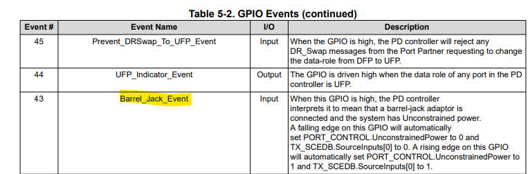

    我知道、 现在您需要在不使用 EC 的情况下清除电池无电标志、从而通知 PD 控制器执行此操作。 有一个输入 GPIO 映射事件可用于此目的。 请查看下面的屏幕截图。
    在 Barrel_Jack_Event 的上升沿、将清除电池电量耗尽标志、且 UnconstrainedPower 设置为存在。
    谢谢您、
    Katilynn
    谢谢、Katilynn。 这应该能满足我们的需求。
    我假设我还应该启用 GPIO 引脚上的内部下拉电阻器?
    您好:
    建议启用内部下拉电阻、但这不是必需的。 它提供弱下拉、不会对输入信号的整体上拉产生显著影响。 但是、它有助于防止信号干扰导致的错误置为有效。
