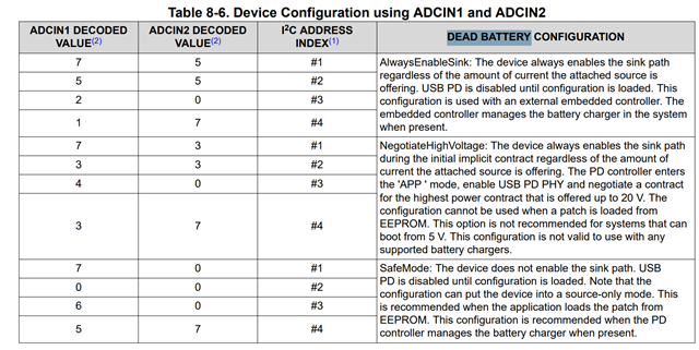

    我还有一个问题: TPS25751 是否具有默认固件? 如果我们没有连接 EEPROM 或外部 SoC 来下载固件、它是否仍能正常执行 PD 协商?
    哈利
    在实际加载补丁之前、TPS25751 将作为传统受电方设备运行、因为它不知道应该广播的配置。 在这种情况下没有 PD 协商、但供电方通常提供 5V 电压。
    就电源路径而言、器件将按照您设置 ADCINx 电阻器的方式运行:
    您可以让它启用电源路径、或者在启用电源路径之前等待有效的 PD 协商。 仅使用 VBUS、即可在“电池无电“配置下为器件供电。
    Tim
    您好、Tim
    如果我们使用 VIN_3V3 为 TPS25751 供电、则不会处于电池无电模式、并且 不会从 EEPROM 或外部 MCU 加载补丁。
    在这种情况下、电池无电配置 (ADCIN1 和 ADCIN2) 是否仍然有效?

    TPS25751 的开箱即用后、在 EVM 通电后(无论 PD 控制器是否处于 DB 模式)、TPS25751 会从 EEPROM 加载映像:
    要配置 TPS25751 (EVM)、请使用应用程序自定义工具设置灌电流 PDO。
    电池无电模式是指 PD 控制器 (TPS25751) 在首次通过 VBUS 供电且未加载有效 PD 配置(通过 EEPROM 或 MCU)时的行为。 在 EVM 上、如果 EEPROM 中加载了配置、则器件将从 EEPROM 加载。
    如果您还可以提供在刷写到 EVM 时使用的 JSON 文件、这会有所帮助、我们可以进一步查看我们的末尾并仔细检查您的配置。
