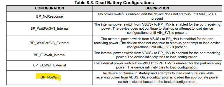

    配置 3 确实需要将 PD 控制器配置为在控制器将其置于 APP 模式后充当受电器件。 引脚搭接配置可配置两个参数:电池无电模式和器件配置。  仍需要通过 I2C 或 SPI 加载配置捆绑包 、以便初始化 TPS65988、加载器件配置信息、以及将所有代码补丁加载到数字内核的易失性存储器中。
    对于配置 3、电池无电配置为 BP_NoWait。 这意味着在加载配置之前不会启用受电电源开关。
    由于 VBUS 是低电平且不稳定的电源、因此器件将无法保持在电池无电模式。

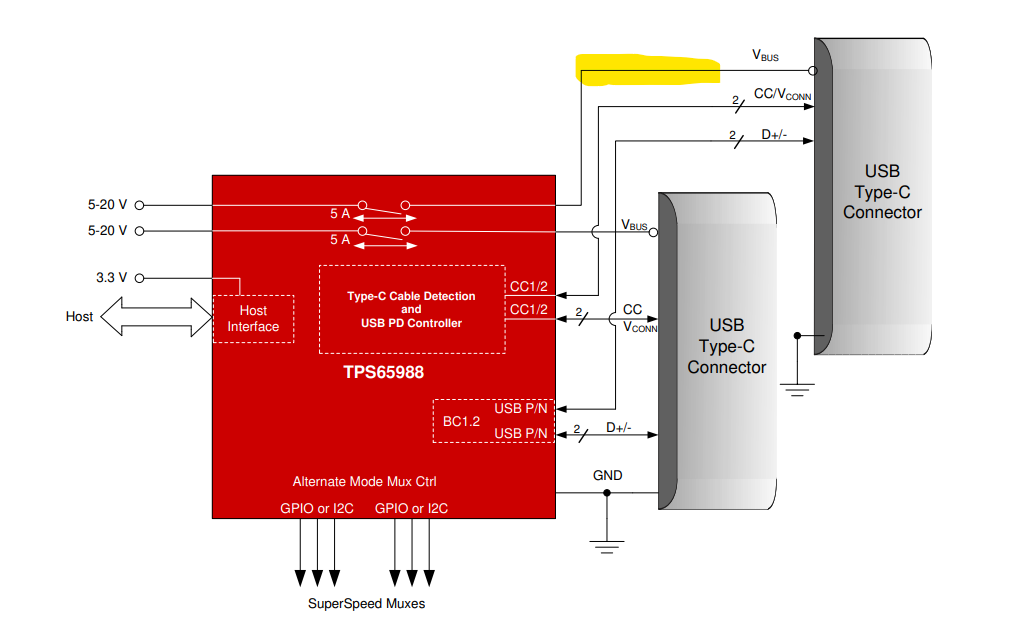

    只是想确认我对测试的理解程度。 您可以通过电缆将电源适配器的电源发送到 USB-C 连接器。  然后将该电压直接发送到 VBUS、但您从未看到它高于 1V? 您是否正在探测 下图中突出显示的 VBUS?
    我认为由于没有加载配置、电源开关无法闭合。

    2.在 PD 协商之前,VBUS 应该能够达到 5V 受电方的隐式合约。 似乎 VBUS 可能短路。 您能分享设计原理图吗?

    2.我发现 VBUS 上有问题,一个单向 TVS 二极管倒置,阳极和阴极反相。 现在一切正常、VBUS 稳定在@5V。  我假设配置 3 现在有效、内部电源开关是闭合的、因为我也在 PP_HVx 引脚上测量 5V 的电压。
