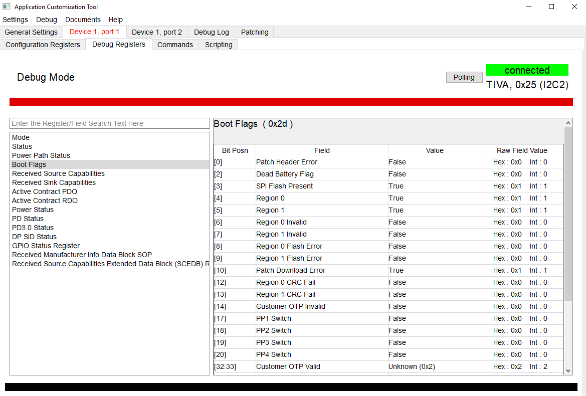

为了进行开发/调试、我购买了 TPS65988DJEVM 评估板。 为了确保保存默认固件的配置、我在应用程序自定义工具上创建了一个新工程(“TPS65988DH",“,因为、因为 DJ 不可用)、然后执行了“Device -> Import Settings from Device“。 然后、我从此工程创建了一个.bin、并尝试使用此文件更新 EEPROM。 根据我的理解、操作前后的固件都是相同的、但我想确保能够更新 EEPROM。 执行此操作时、我出现“补丁下载错误“错误(请参阅随附的屏幕截图)。
请帮我解决这个错误。 这是因为我从基于 TPS65988DH 的工程创建了.bin、而评估板上的元件是 TPS65988DJ?
我使用 TPS65981_2_7_8 应用程序自定义工具、GUI 版本:6.1.4

    您是否能够共享生成的二进制文件? TPS65988DH 和 TPS65988DJ 之间的固件版本不兼容、会导致补丁下载错误。

    TPS65988DJ 仅用于 TTBT/Intel 参考设计。
    同时、出于调试目的、我建议将 DJ EVM 上的 IC 替换为 DH 器件。
    请注意、TPS65988DH/DK 也不推荐用于新设计。 这是否用于 DisplayPort 应用?
