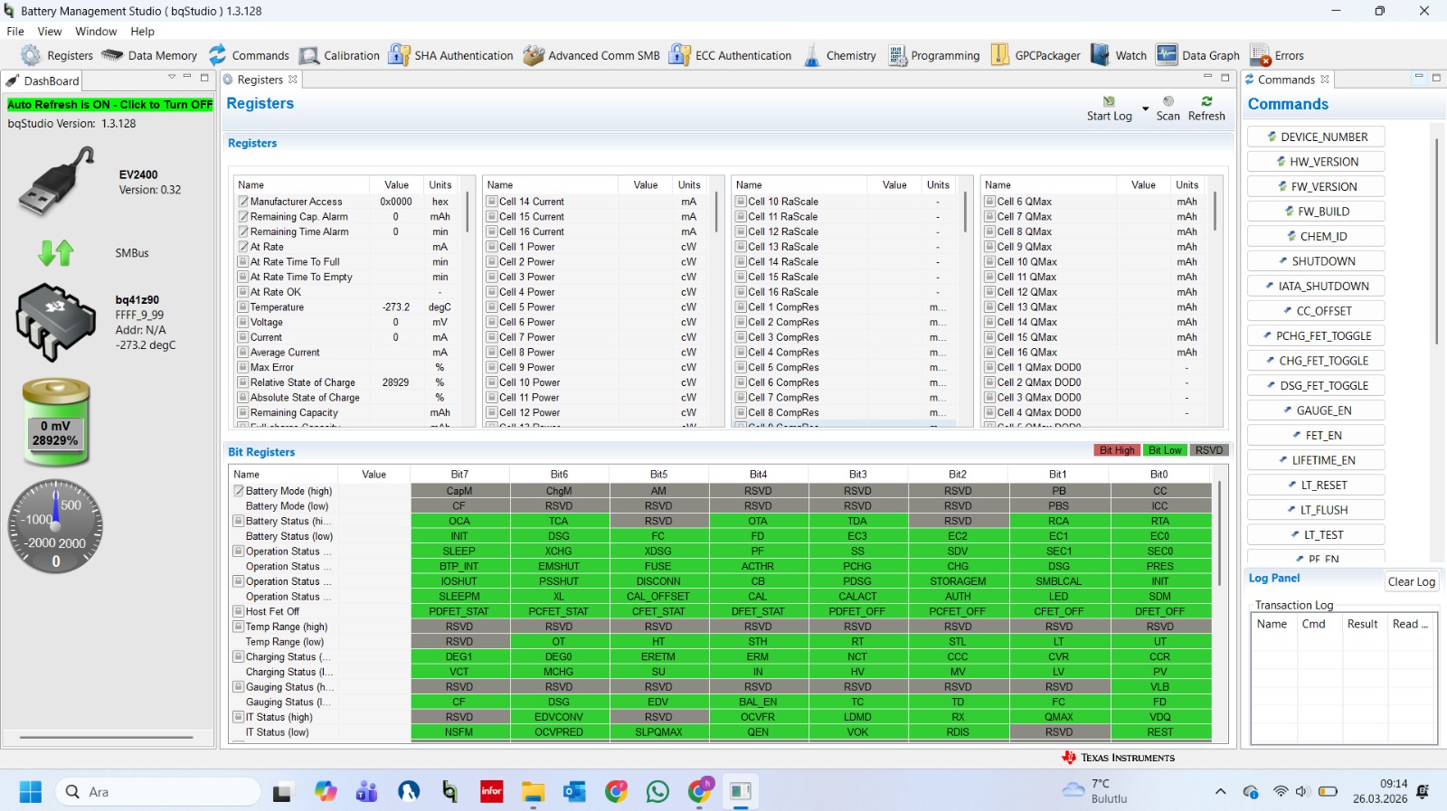

您好:
我正在努力开发 14S 电池包。 我使用 EVM 数据表中的电芯连接结构将所有电芯连接到 EVM。 我将电芯连接到定义的端口、并短接需要短接的端口。
硬件准备完成后、我尝试刷写固件。 我完成了 EVM 数据表中的所有步骤。 但无法刷写固件。 固件似乎已上载(在右下角,显示操作成功文本)。
我测量了所有电压引脚。 您可以在下面看到。
REG18 ->1.803V
REGIO->3.332V
REG135->1.353V
BAT ->48.43V
VCC ->48.43V
上拉电压->3.117V(来自 EV2400,未使用接头)
我根据 EVM 数据表正确进行了所有连接。 但无法刷写固件。
注意:我可以发送高级 SMBus 命令、我发送了 0x0D 命令、接下来的响应是 0x7101。
闪存进度完成后、我关闭了程序、断开了 EV2400。 我再次连接了 EV2400 上的同一个 USB 端口、但 BQStudio 未自动检测到。 我添加了屏幕截图。 您可以在下面看到。 connection.jpeg
