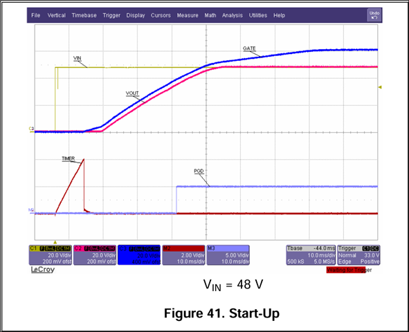

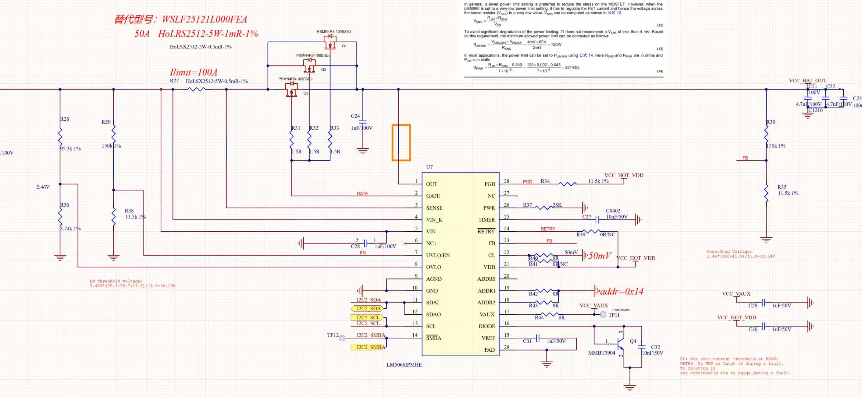

您好、在运行期间、由于后级容性负载较大、栅极电压可能变为等于 VIN 电压、从而导致外部 MOSFET 无法正常导通。
在正常运行条件下、栅极电压应比 VIN 高大约 13V。
此问题的可能原因是什么?如何在后续应用中防止此问题发生?
    感谢您的联系。  请捕获这样的启动波形。
