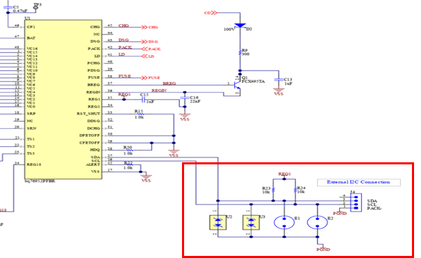

我们使用 BQ76952 电池监测器 IC 设计 BMS 电路板。
在外部 I²C Ω 连接的原理图中、元件标记为 E1 E2 。 我们需要澄清这些组件是什么以及它们的适当额定值/规格。
我随附了原理图供您参考。
    您好 Sporthi、
    E1 和 E2 是火花隙。 没有任何“评级“。
    Michael
    ‑在 BMS 电路板的通信线路上遇到与 ESD μ s 相关的故障。 添加火花隙是否有助于缓解此问题?
    您好 Sporthi、
    是、具体取决于 ESD 的电压。 我认为、电火花隙有助于解决 ESD 问题、即在 EVM 上以 0.2mm 间距调整 ESD 问题。
