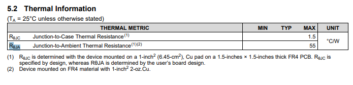

您好的团队、
对于 CSD17575Q3、我们能否提供 RJB 热参数?
Will
    您好、Will:
    感谢您的查询。 FET 数据表中的 TI 规格 RθJA 和 RθJC。 RθJC 是从器件底部散热焊盘的结至 RθJB Ω 测量得到的。 我在下面提供了一篇技术文章的链接、该文章介绍了 TI 如何在我们的 FET 数据表中测试热阻规格。 第二个链接指向一个应用手册、其中包含指向 TI 基于网络的所有 MOSFET 技术信息的链接。 这非常有用、可以与同事和客户分享。 如果您有任何其他问题、敬请告知。
