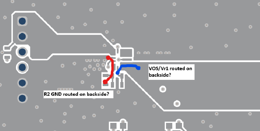

大家好、我尝试解读 TPSM828303 EVM 上的 R2 路由选择。
我有点了解背面的 VOS 布线、它用于测试、数据表中说 VOS 需要直接连接到 Cout。
但是、我在数据表中找不到 R2 电阻器 GND 经过两个过孔分离、路由到 GND 引脚的任何信息? 与直接连接到 R2 旁边的 GND 平面相比、这样做有什么优势?

    您对布局的理解是正确的。
    GND 布线的目的是避免由于 GND 电势偏移而注入噪声。 这意味着、如果高电流流过常规 GND 平面、这将产生压降。 尤其是、 TPSM828303 的高 di/dt 开关脉冲会产生一些 GND 电势反弹。
