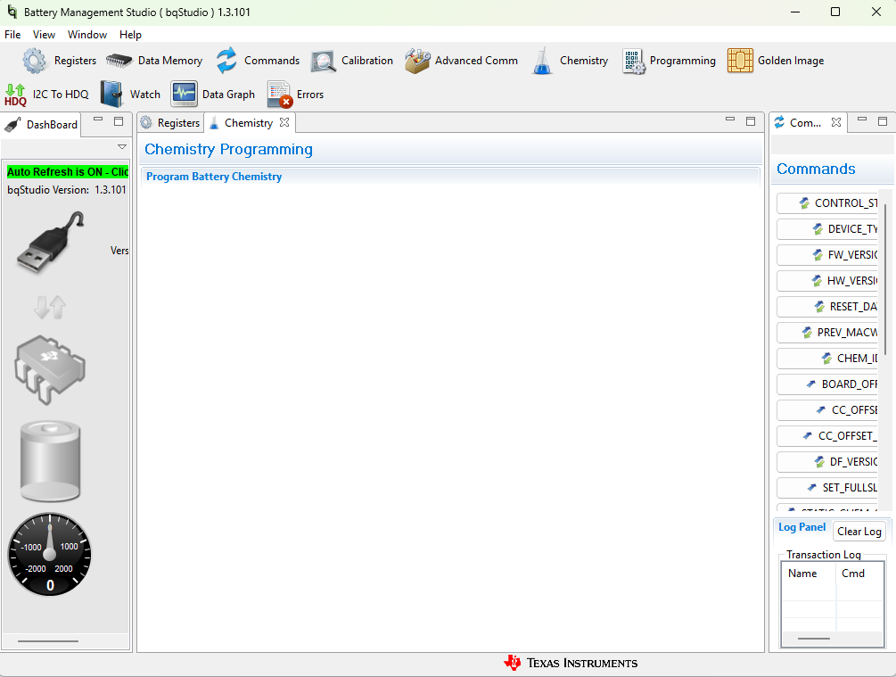

我需要更新最新的化学成分曲线、才能在应用中使用特定的电池电芯。 但是、上传化学成分文件版本 1222 后、找不到任何化学成分信息。
我查看了 E2E 文章、发现了一个已经解决的类似问题。
您能帮助我解决这个问题吗?
谢谢你。
BQstudio 1.3.101 版
第 1222 章
    我刚刚发现 BQstudio 的最新版本是 1.3.128。 不是 1.3.101
    现在它运行良好。
