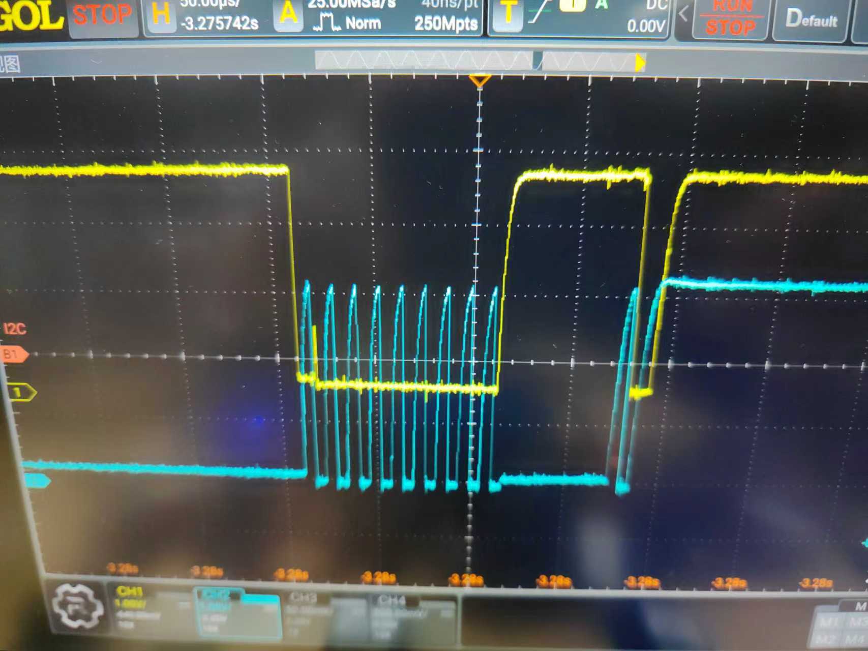

尊敬的团队:
使用 BQ40Z50 时存在通信问题、请帮助确定原因。
如下图所示:
下面是 BQ40Z50R1 的电路图和驱动器程序、

    您好 Reed、
    您能否确保您的主机符合 SMBus 标准并支持时钟延展?
    我看到一个小的尖峰,当主机降低黄线,并且电量监测计接管(电压进一步下降)。
    您能进一步扩展这个计时参数吗?
