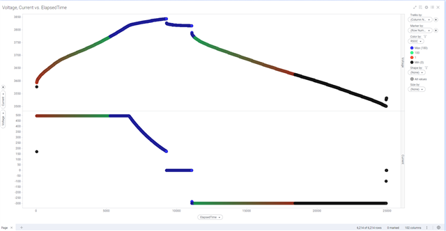

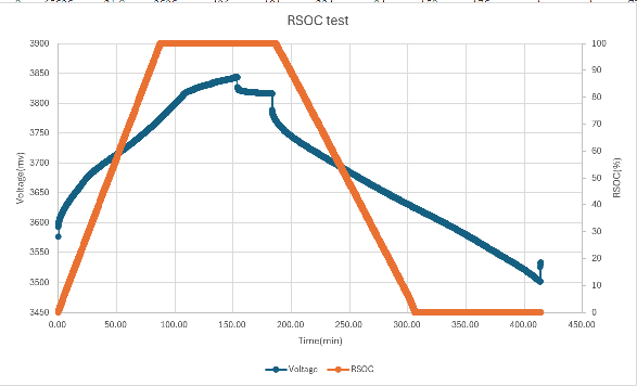

BQ40Z50-R2 设计时遇到了问题。 充电/放电曲线如下所示:
在放电期间、RSOC 在达到 Term Voltage 之前达到 0%、这在多次测试后持续存在。 电池已完成 Golden Learning 和 GPC RB 更新。 随附的文件是 gg 文件和充电/放电日志文件。 您能否帮助确认这是否是参数设置问题?

    我仔细查看了您的数据日志和配置文件。 我看到以下内容:
    • 您能否帮助确认这是否是参数设置问题?
  • 在 gg 文件中、加载模式= 7 =最大平均 I 上次运行=–2000mA 。
  • DATALOG 中的实际当前读数=–300mA
  • SoC 在充电/放电周期的中途变为 0%或 100%
原因:
  • 电量监测计 根据上次运行的–2A 潜在负载进行 SoC 预测。 但是、此日志中的实际运行是–300mA。 这将导致错误的 RM/FCC。 我猜他们上次进行了一次更高的恒定电流运行。 但是、为了让电量监测计预测正确的 SoC、它需要恒定电流、因此 Load Mode = 0。
  • 如果负载在运行过程中发生变化、那么电量监测计将难以预测错误的 SoC。
最终...   在几个周期后、电量计会将 Max Avg I Last Run 更新为–300mA、但这取决于用户。 我建议它们使用实际的负载曲线、因此监测计确实正确地调整了该平均电流。 您还可以尝试将 Load Select 更 改为 0、1、2、这可能会预测更好的 FCC。 您希望 FCC 约为~1200。
如果放电后您的数据日志有一些等待时间、我可以更好地了解发生了什么、但我希望我的反馈足够好、能够让您朝着正确的方向前进。
