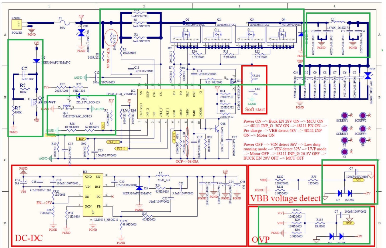

您好的团队、
您能帮助查看 TPS48111 原理图吗? 谢谢
    尊敬的 Jimmy:
    1. 在 INP 和 INP_G 之间添加保护电阻器
    2. 对于 EMI 问题、请考虑在 CS+/-引脚上添加铁氧体磁珠占位符、并在这些引脚上添加 Y 和 X 电容器
    3. 布局中的确保检测引脚采用良好的开尔文连接、并将 RISCP 布线连接到 RSET 布线以减小噪声。
    否则原理图看起来很好。 另外、请考虑使用我们的在线计算器来验证您的元件值: https://www.ti.com/product/TPS1211-Q1#design-tools-simulation
