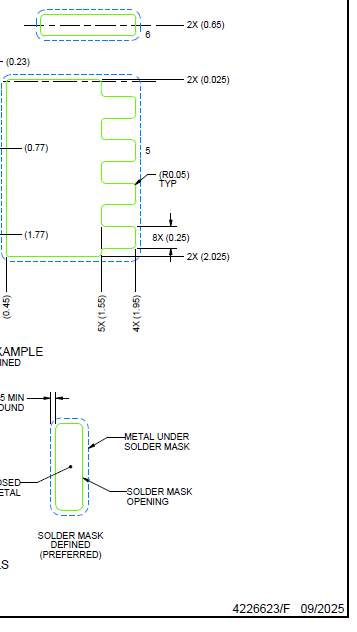

在 APR 2022 的早期版本数据表中、焊盘图案图通过-s 包含在焊盘 5 和 6 上。
在当前版本的数据表 SEP 2025 中、焊盘图案图在焊盘 5 和 6 处不包含过孔-s
请参阅下图
1) 您能解释一下变更的原因吗?
2) 它是否影响/去除内部晶体管的散热?
    你好
    此更改不会改变封装的热特性。
