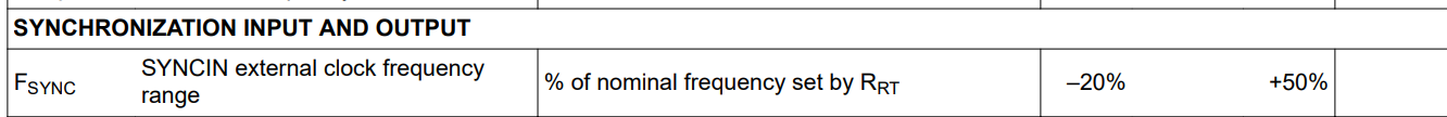

您好团队:
我的客户同意将 LM5145 与外部时钟同步。
在数据表中、SYNC 频率应保持由 RRT 设置的标称频率的–20%- 50%。
如果输入时钟超出这个范围、会发生什么情况?
器件会损坏吗?
Kee Kuhara.
    你好、Kei
    如果您尝试 应用 超出此范围的时钟、器件可能无法与应用的时钟同步
    谢谢你
