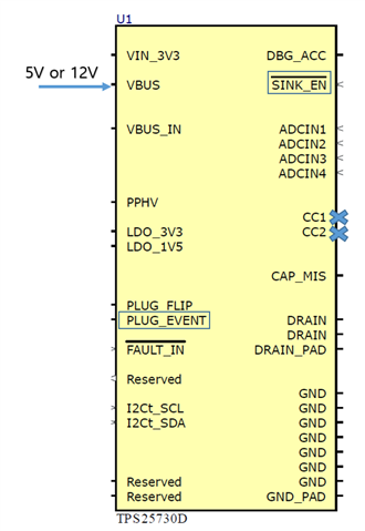

大家好、我是 Jaeho
我对 plug_event 有 SoM 的疑问
如果仅向 IC 施加 VBUS 电源且 CC1 和 CC2 未连接、
PLUG_EVENT 级别如何?
Ex) 高?? 还是低??

    在没有电缆的情况下、如何将 VBUS 施加到 IC?

    仅向 VBUS 施加直流电压。
    当这是非 PD 条件时、 我想知道 PLUG_EVENT 和 SINK_EN 引脚的电平。

    TPS25730 是一款 USB Type-C PD 控制器、因此不会将 VBUS 视为通用电源输入。 相反、VBUS 应由符合标准的 Type-C 或 PD 源提供。 直接从外部 DC/DC 电源热插拔 VBUS 可以绕过 Type-C PD 协议(例如 CC 检测,包括插拔检测和方向) 。
    您能否详细说明一下用例以及为什么要从直流/直流转换器外部提供 VBUS? 如果您正在寻找一种在没有 VBUS 的情况下保持 TPS25730 通电的方法、则 VIN3V3 将是主电源输入。

    我们的设计概念中有两个输入源。
    No1) 直流 — 直流电源 (5V/12V)
    2) TA 充电器
    对于第 1 种情况、
    因为我们想用该信号控制外部电路。

    在第一种情况下、TPS25730 将是低功耗的 不会 检测有效的 Type-C 连接。 PLUG_EVENT 将为 驱动至低电平 和 SINK_EN\为 高电平 指示电源路径已禁用。
