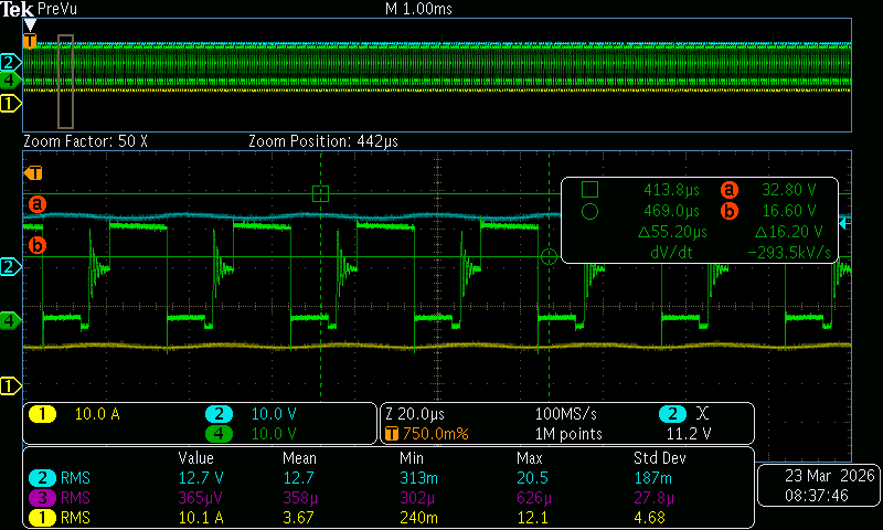

你好。
我的电源设计有问题。 连接到负载后、电源继续以 25kHz 的频率运行 。 根据 RT 电阻器设置、我们预计频率为 270kHz 。 在没有负载的情况下、由于 PFM 模式会改变频率、因此我认为这是可以的。 但是、即使使用 10A 负载、频率保持在很低的水平、随后输出电压被纹波、并且在 SW 节点处测量到 PWM 脉冲之前的大尖峰。 感谢你的帮助。
这是 mi 原理图
这是我的坐标图、绿线是 SW、黄色是输出电流、蓝色是输出电压

    你好
    已查看您的原理图+示波器。 在 10A 负载电流下、预计 PFM (VDDA/SYNC 至 PFM) 为~270kHz 空载→~23.5kHz (42.5µs)、纹波为 485mV、SN 尖峰为 2.35V。
    为什么:在重负载下进行 PFM 突发跳跃以提高效率 (9.5µA)。
    原理图中的问题:
    •长 SW 布线→SN 振铃:在 SW 上添加 10Ω+ 1nF 缓冲器
    波形:
    •SW:43%占空比(VIN24V→VOUT5V?)
    •VOUT:485mV 纹波((PFM 正常)
    •SN:2.35V 峰值→缓冲器修复
    固定频率:AGND/SYNC→PFM = FPWM (270kHz 恒定、124µA)
    后续步骤:
    0→10A 瞬态示波器
    缩短 SW/HO/LO 环路
    设计工作(效率>92%)。 FPWM(如果需要固定 fSW)。 在瞬态详细信息可用时进行分享
    希望这有所帮助
    谢谢。此致
    Naresh
