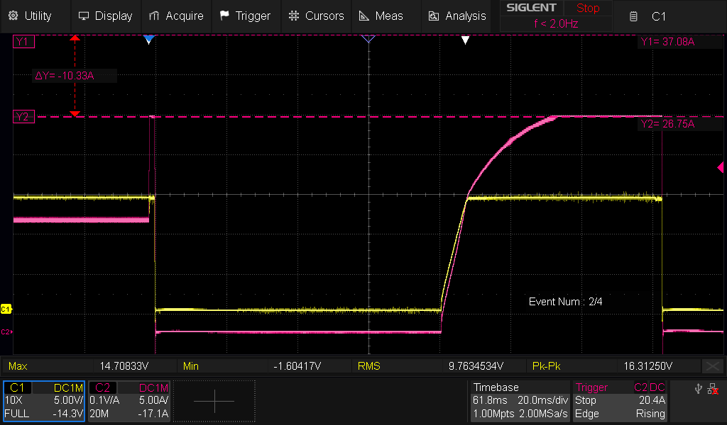

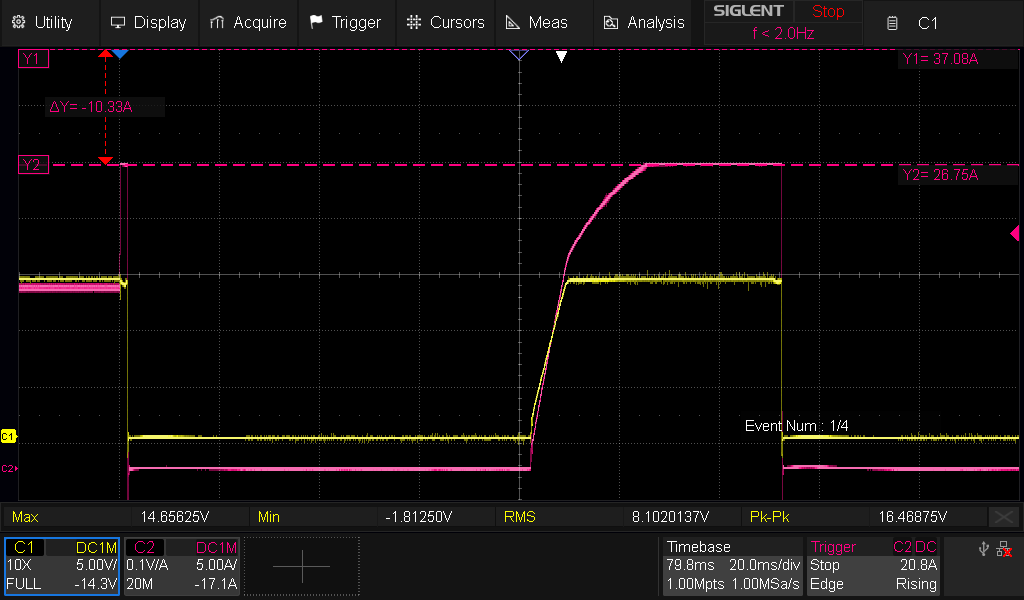

大家好、我将使用 LM5146 进行同步降压转换器。

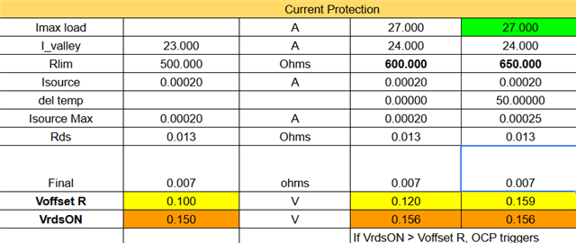

  我将此 IC 与 OCP 保护搭配使用(使用 Rds_on 方法)。  我附上了计算表以供参考。 根据设计、我将 OCP 限制保持在 27A、但当我达到限制值时、触发器不会在 128 个周期内激活、如上所述、DS。 大约在 100-150ms 时会有巨大延迟、然后才会触发。 我想了解导致此延迟的原因、以及为什么即使我更改了 RLIM、我的 Iout 也保持在 CC 27A。 电路规格、RLIM = 650R、Clim = 9pF、Rds_on=6.5m Ω(BSC1109N10NS3,两个并联)。
   此外、我还想了解 IC 内部的行为以及控制是如何发生的以及它如何在 CC 模式下保持。 由于我探测不同的 RLIM 值(例如 600R 至 750R)时、在所有情况下、我的输出电流都限制为 27A、因此只有跳闸时间是不同的。 这种行为很奇怪。 我也探测了电感器电流、在 CC 期间它是平坦的、为什么会这样?
  1. 使用 650R RLIM 的 OCP、2. 600r RLIM、3. 650R RLIM、4. 600r Rlim。 (洋红色表示输出电流,黄色输出电压,蓝色-电感器电流。)SDS824X_HD_PNG_237.pnge)。

    输入电源的电流是否受到限制并下降到 VOUT 设定点? 电感器纹波电流看起来正在消失、这仅在 0%或 100%占空比时发生。 还要检查电子负载。 更改电流限制设定点没有差异这一事实意味着这是一个设置问题。
    您好、感谢您的答复。 我附上了计算表。 在我的设计中、我将在高侧和低侧都使用两个并联的 MOSFET。 (BSC109N10)
    e2e.ti.com/.../LM5146_5F00_quickstart_5F00_calculator_5F00_revB1.xlsx
    在本例中、电源电流不受限制。 我正在使用的电源、52vin、CC 限制设置为 9A。 无论我的 RLIM 如何、LM5146 中的 CC 限制都是问题。 从计算表中、RLIM 的电阻约为 750 欧姆。 虽然,我已经尝试了各种 Rlim ,我没有观察到任何变化的 CC 限制,只是旅行时间变得变化. 我只想了解这种行为。 它会受到哪些因素的影响? 谢谢。
    这听起来像是设置问题。 在 LM5146 EVM 上试用电路值。 请注意、750Ω 的 Rilim 具有高电阻 — 考虑减小低侧 FET 的 Rdson。
    您好、谢谢。 我想知道、如何解决这个问题。 因为、我在两个不同的 DUT 上也尝试过相同的方法、所以我的响应是相同的。 我已经尝试了各种 Rilim 值、600R 到 750R。 我的怀疑是、为什么它总是局限于这一数字 27A。 这个神奇的数字在哪里出现! 请指导我如何研究这个问题。
    设置出现问题。 在调整 ILIM 电阻时、控制器不会任意将电流限制为固定值。 请注意、600 –750Ω 是一个非常大的信号振幅 — 建议减小低侧 FET Rdson。
    嗨、您能解释一下设置问题意味着什么吗? 如何确保拥有正确的设置? 因为、除了这个功能、我没有遇到其他任何功能问题。 那么、如何调试该问题呢? 请说明。 谢谢
    尝试一个电阻负载、而不是电子负载、看看这样是否有帮助。 此外、我们来正确调整低侧 FET 的大小、因为鉴于这里的高 Rilim、其 RDSon 看起来过高。
    是的、我已经尝试直接短接输出、以便可以看到正确的 ICLAMP。 但是、这对理解问题没有帮助。 因为、使用 600R 和 650R 时、我也会得到与 ICLAMP 相同的 27A。 我想从你 之前的答复中了解、“ 请注意、600 –750Ω 是一个非常大的信号振幅 — 建议减小低侧 FET Rdson。“  大信号振幅意味着什么。 由于、我从数据表公式计算中选择了 600R。 Rds_on = 13m Ω(单个)、最大并联(使用并联)、IDC_cutoff = 27A(必需)、delripple = 6A 峰峰值。
    尊敬的 Karthick:
    您应该在快速入门中输入低侧 FET 的典型 Rdson、以正确计算 ILIM 电阻。 我的观点是、对于 27A 电流、这似乎是非常高的 Rdson。 快速入门指南中的低侧 FET 损耗估算...非常高。
    请注意、最好使用一个 5mm x 6mm FET、而不是两个 3mm x 3mm 并联 FET。 如果 Vin-max = 60V、请尝试在此处使用 80V FET 以获得更低的 Rdson * Qg 品质因数=>更高效率。 您现在使用的是较旧的 OptiMOS3 FET、Qrr = 99nC(每个 FET)极高。
