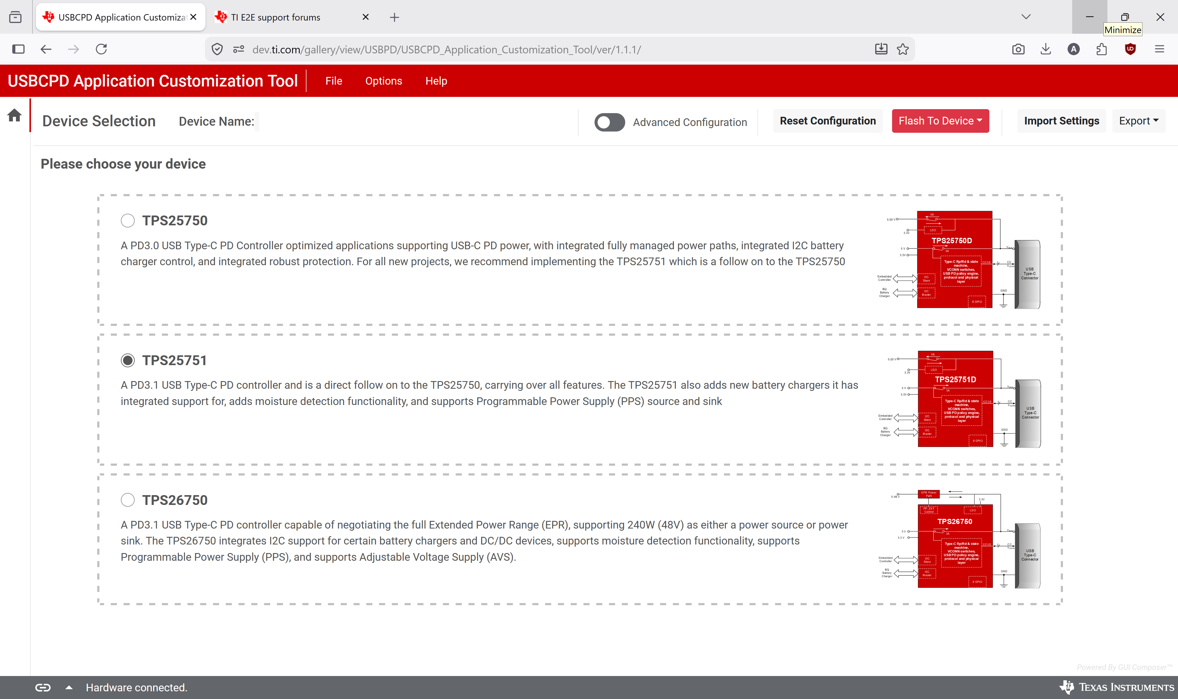

您好:
我有一个 USB-PD-CHG-EVM –01、按照说明在网络工具中配置二进制文件。  第一步需要选择 TPS25751、它什么都不做、也不会跳过页面。
点击“TPS25750"才能“才能继续。  然后转到下一页、从“选择您的 TPS25750 配置“开始。
这是预期行为吗?

    否、这是意料之外的情况。
    我无法看到我这边的同样问题。
    您能否从其他浏览器访问 GUI 工具以查看结果是否相同?

    您好、Chris、
    我今天在 Chrome 中试过、但没有问题。  我的原始报告是针对 Firefox 的。  我将来可以使用该权变措施。
    感谢你的帮助。
