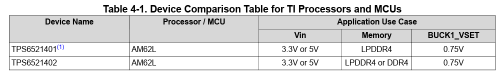

我们正在为使用 TPS6521401VAFR PMIC 以及 AM62L 处理器和 LPDDR4 存储器的现有工程构建原型单元。 目前此器件不可用。
您能否确认 TPS6521402VAFR 是否可用作直接替换器件、而无需更改任何硬件或固件?
    尊敬的 Kunal:
    感谢您在 E2E 上联系我们。
    TPS6521402 不是 TPS6521401 的直接替代产品。
    这些选项具有略微不同的设置(时序序列,LDO2 电压、GPIO/VSEL 配置)
    有关每种配置的详细信息、请参阅相应的 TRM。

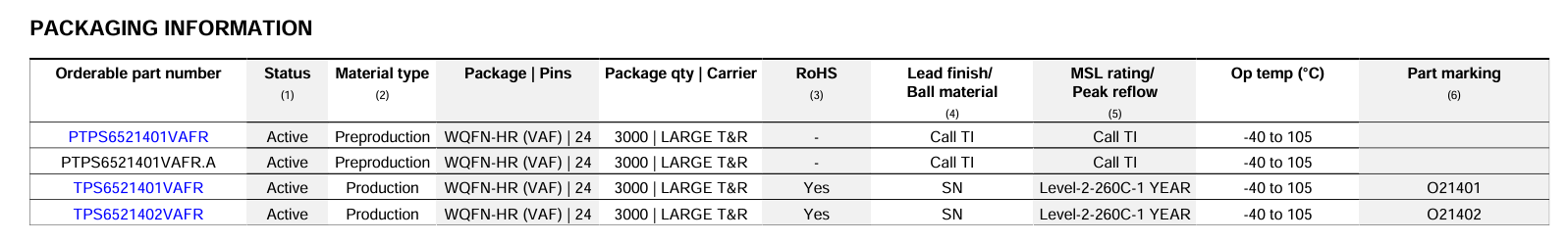

    尊敬的 Sarah Lao  您好、谢谢、您还有其他替代 IC 吗? 也是 TPS6521401VAFR 器件重新入库的大约日期。
    尊敬的 Kunal:
    没有其他直接替代 IC。
    让我联系我们的团队、了解补货的大致日期。
