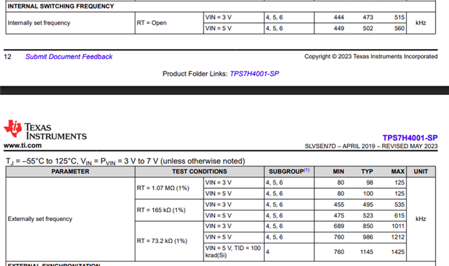

    根据数据表中给出的下表、更改 RT 电阻值足以更改开关频率、或者我们必须使用具有 750kHz 的单独时钟源并将其连接到 SYNC1 引脚? 您能澄清一下吗?
    期待您的答复。
    Dinesh

    数据表中提到的“外部设置频率“是在 RT 上组装电阻器时器件将开关的频率。 当在 RT 处组装电阻器时、SYNC 引脚始终仅为输入。
    要将 SYNC 引脚设置为输出以为并联器件生成时钟、RT 必须保持悬空。 这会将 SYNC 引脚设置为输出、并将开关频率设置为数据表中所示的“内部设定频率“值、即~500kHz。
    因此、如果您希望与 500kHz 以外的任何频率配合使用 SYNC、则需要一个外部时钟源。
    请查看数据表中的第 45 页和第 46 页:
    https://www.ti.com/lit/ds/symlink/tps7h4001-sp.pdf#page=45
    其中说明了如何使用外部时钟实现并联器件。
    Andy
