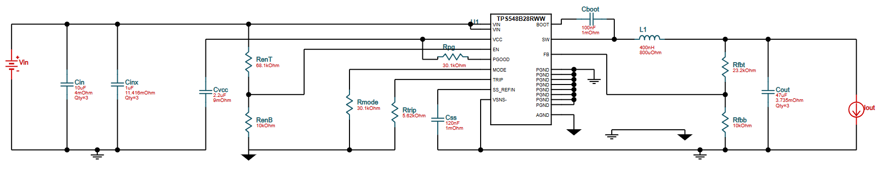

我通过 WEBENCHRegisteredDesigner 设计电源。 但我测量的负载电流类似于断续过流。 然后关断(开关停止)。 我有如下问题:
  1. 是否存在“断续过流“时间限制?
  2. 该电源可以支持 CC 模式?

    您可以将器件置于 FCCM 或强制连续导通模式、这似乎反映了恒定电流的含义。 在此配置下、器件不会在轻负载条件下跳过脉冲。 您可以通过 MODE 引脚配置电阻器进行设置。
    我想知道 webench 模型是否有问题。 我尝试仿真您的设计的启动过程、但也遇到了短路问题。
    Carson

    我的 负载不是阻性负载、而是阻性容性负载。 因此、初始电流将超过 最大负载电流、并让 IC 进入断续模式。
    请参阅上面的原理图、Rmode 更改为 30k;Rtrip 更改为 5.6k;L 更改为 470nH。
    Allen、
    您可以通过进一步降低 Rtrip 来增强过流保护。 这可能会帮助您避免进入断续保护模式、具体取决于负载最终会拉取的电流。
    也许您也可以尝试更长的软启动、这可以帮助您更好地加载阻性容性负载?
    Carson
    我以前曾尝试过你的建议。 但 IC 仍会进入断续保护模式。 我认为逐渐增大的电流超过跳闸电流。 这个 IC 是否可以是恒流模式? 或者、您是否可以为该应用推荐其他功率 IC?
    Allen、
    该器件专为电压调节而设计。  如果您的负载产生如此高的电流、您可能需要调整以适应电流更高的器件。 TPS54KC23 是一款 30A 器件、可行。
