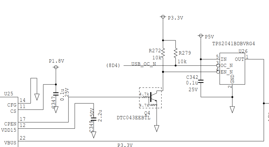

如下图所示、在 USB 应用中使用 TPS2041BDBVRG4 作为 5‑V 电源开关。
我想确认一点:当 U26 的引脚 4 (EN) 悬空且 IN 引脚收到 5V 电压时、TPS2041BDBVRG4 是否处于关闭状态或开启(导通)状态?
在当前‑中、IN 引脚提供 5V 电压、而 EN 引脚的外部上拉‑Ω 上拉电源为 3.3V。根据上电序列、首先建立 5V 电压、然后在 2ms 的延迟后开始上升。 在此期间、EN 引脚实际上悬空。
观察到的实际行为是 TPS2041BDBVRG4 开启并输出 5V。3.3‑V 电源轨启动后、TPS2041BDBVRG4 关闭、5‑V 输出开始下降。
我们能否得出结论:TPS2041BDBVRG4 由于 EN 引脚悬空而开启?
谢谢你。

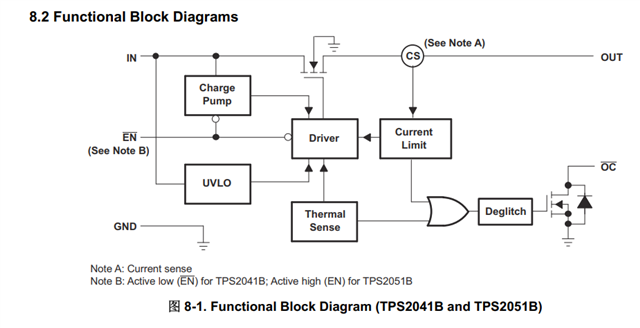

根据下图所示的方框图、是否可以得出结论:当 EN 引脚悬空时、TPS2041BDBVRG4 可能会导通?
    尊敬的 Boris:
    TPS2041B 是低电平有效器件。 使能引脚没有内部上拉或下拉电阻器。 因此、如果器件已通电、但使能端悬空、这相对被视为低电平信号(除非另有噪声导致)、则是的、器件将按照您的情况所观察到的那样导通。 然后、当 3.3V 电源通电时、开关按预期关闭。
    是的、对于这个逻辑低电平器件、您可以假设如果器件已通电但使能悬空、则器件将开始导通。 您应该减少延迟、以便 3.3V 电源在器件通电的同时开启、或者您可以  使 VIN 为上拉电源、同时保持 EN 引脚上的使能电路。
