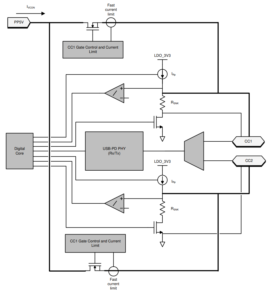

我们希望将 TPS25751D 与 BQ25798 一起用于仅接收端应用。
我在常见问题解答中发现、PP5V 在未使用时应该接地。 但是、根据数据表、这种电源用于 CC 控制、因此我对这一建议有一些疑问。
https://e2e.ti.com/support/interface-group/interface/f/interface-forum/988215/faq-tps25750-how-do-i-create-a-sink-only-usb-c-pd-port-to-replace-a-legacy-barrel-jack-connector
  1. 如果 PP5V 接地、TPS25751D 是否仍能够根据 USB 电力输送标准协商更高的电压?
  2. 在这种类型的应用中应如何连接 VIN_3V3?
  3. VBUS 引脚应该连接到 VBUS_IN、还是应该保持悬空?
  4. 具有使用 BQ25798 的电池充电器电源配置的仅受电设计所需的最低配置是多少? 由于这是一种仅接收端应用、我们希望避免使用任何额外的 DC/DC 转换器。
Rafal
    您好:
    我将对此进行测试以进行确认。  通常、我会将 PP5V 悬空。  由于这是一个“纯受电“应用、因此如果您想支持 VCONN、当远端(供电方)请求 VCONN 交换时会发生这种情况、则只需提供 PP5V((PD 有关更多详细信息、请参阅 USBC-VCONN 规范)。  这种情况通常非常罕见、无需。
    在此类应用中应如何连接 VIN_3V3?
    类似地、VIN_3V3 将保持悬空。  TPS25751 仅由 VBUS 供电; https://www.ti.com/lit/ds/symlink/tps25751.pdf#page=30
    VBUS 引脚应该连接到 VBUS_IN 还是应该保持悬空?
    请参阅图 8-1 ( https://www.ti.com/lit/ds/symlink/tps25751.pdf#page=30) 、TPS25751 的 VBUS 引脚在开关之前连接到电源监控器、并用于为 LDO_3V3 供电、如 此处所述。 VBUS_IN 引脚进入 PPHV 电源路径。  TPS25751 的 VBUS 和 VBUS_IN 应连接到 USBC 连接器的 VBUS。  如果不清楚、请告诉我。
    [引用 userid=“692703" url="“ url="~“~/support/power-management-group/power-management/f/power-management-forum/1632363/tps25751-tps25751d-sink-only-pp5v-and-vin_3v3-connection ]使用 BQ25798 进行电池充电器电源配置时、“纯受电“设计所需的最低配置是什么? 由于这是一个仅接收端应用、我们想避免使用任何额外的 DC/DC 转换器。
    我认为这是一个很好的参考: https://www.ti.com/tool/TIDA-050047
    另外、TPS25730 是一款更简单的 PD 控制器、适用于纯接收应用。  请参阅此处的讨论:  BQ25798:电源管理论坛
