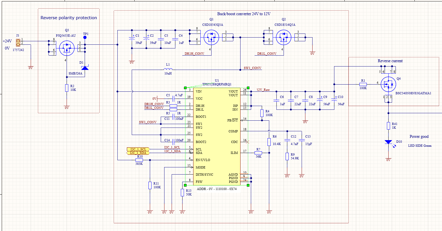

器件型号: TPS55288-Q1
主题中讨论的其他器件: CSD18543Q3A
输入电压:26V 至 6V
输出电压:12V
最大电流:3A
EN/UVLO、通过分压器完成
WebBench 设计程序生成的 GUI。
我面临的问题是、在 Q1/M1 (CSD18543Q3A) 的栅极和源极上具有恒定的 1.83V 运行电压。  它来自栅极的 DR1H_CONV/DR1H 引脚。
此 MOSFET 是 WebBench 为我生成的 MOSFET。 这同样适用于 M2/Q2
在该设置期间、EN/UVLO 接收到 5V 电压、并且 VIN 24V。
同事测量到、在此期间、输出从 0V 缓慢增加到 1.4V。
有人能向我解释一下发生了什么/解决方案是什么吗?
我在怀疑 MOSFET 的 VGS 是否过高并且无法完全打开。
或某个 EN/UVLO 设置
    添加了注释。
    我们尚未连接微控制器 I2C、因此无法像此处其他建议的那样进行 Prgram。
    如果这是强制性的、最终可以选择使用备用电源对其进行编程。
    尊敬的 Johan:
    感谢您联系我们。 对于 1.4V 输出电压、这是预期行为。 存在一些泄漏电压。
    对于栅极电压、我将查看 EVM 并稍后提供反馈。
    木林
    感谢您的关注。
    我也会查看演示板的 BOM、其中 MOSFET 的 Vgsth 为 1.6V
    这确实加强了情况,但这只是我的估计,而不是真理。
    我将对此进行研究并在稍后提供反馈。
    尊敬的 Johan:
    很抱歉您迟来的回复、感谢您的耐心等待。
    我已与团队核实。 是的、我们可以看到 DR1L、SW1、SW2 和 Vout 中的电压。 您可以设置放电来求解。 如有任何问题、请告知我。
    木林

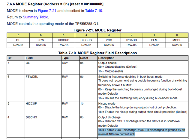

    早上好、Mulin、
    很抱歉、您能详细解释一下该解决方案是什么吗?
    我并不完全遵循您的意思“您可以设置放电来解决“。 这是 I2C 代码的一部分还是需要在硬件上进行调整的内容?
    尊敬的 Johan:
    很抱歉混淆、1.8V 电压是一种内部行为、不会影响 IC 正常工作、要解决此问题、您可以通过 I2C 设置启用放电位。
    木林
