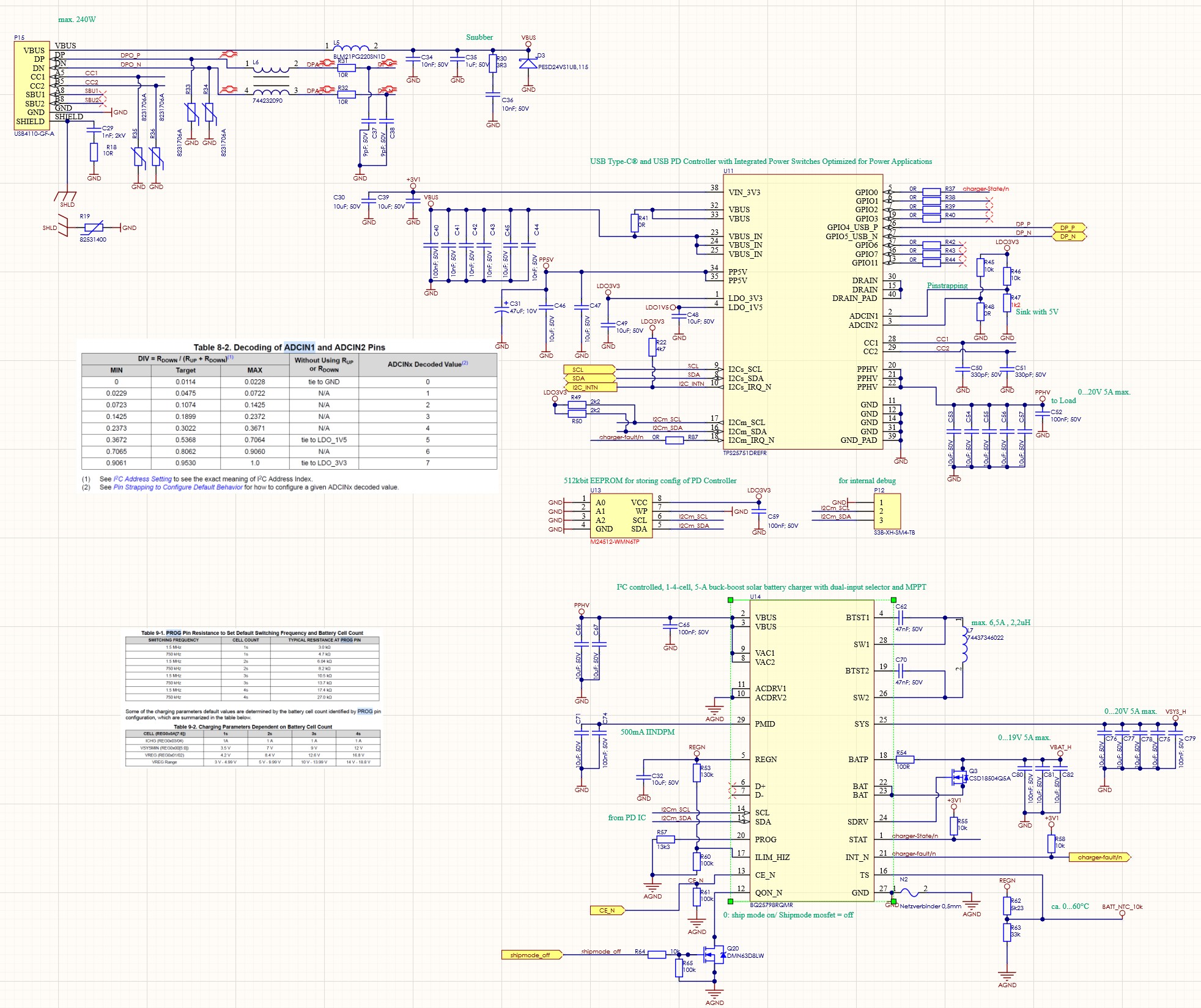

我们使用 BQ25798RQMR TPS2575a 灌电流解决方案。
我们喜欢使用没有或搭配 4 节串联电池的解决方案。
我们测试了我们的开发、无需电池即可使 PD 电源从 5V 切换至 20V。 PPHV 中的电压是用于 BLDC 电机驱动器以驱动小型电机的电压。
在我们测试 TPS2751D 时似乎有缺陷、并且不会提供任何电压输出。 在 LDO(引脚 1、4)和 PPHV 上。 对于我们来说、TPS 似乎有缺陷。 你有什么想法会发生什么? 可以看到 VBUS_IN 连接到 VBUS。 数据表显示 VBUS 可在 22V 电压下使用、并直接连接到 VBUS-IN(最大值为 20V。 同一数据表中指出 VBUS 是从 PP5V 输入到 LDO 的输出。 是否允许通过 20V 的输入电压将 VBUS 与 VBUS_IN 连接、或者我们是否应该断开 VBUS 引脚并仅使用 10µF 电容器?
感谢您的回答。
    您好、Steffen、
    感谢您在 E2E 上联系我们。
    我知道、当 TPS25751 由 USB-C 连接器供电时、PPHV 上没有看到电压输出。 为了帮助诊断这一问题、您能否阐明完整的测试设置?  我们需要确保 LDO3V3 上电、以便利用 I2C 控制器总线配置 PD 控制器并最终进入 APP 模式。
    我在原理图中看到您的电源连接到 VIN3V3。 您观察到没有输出电压的测试期间、是否向 VIN3V3 施加了 3.3V 电压? 或者在此测试期间、VBUS 是主电源吗?
    我‘d的原因是、如果 VBUS 是唯一的电源且 VIN3V3 未主动供电、则 PD 控制器可以输入所谓的“电池模式“。 本质上、它假定未连接电池、并且正在等待外部电源为其充电。 了解 VIN3V3 是否处于运行状态或系统是否仅依赖于 VBUS、可帮助我了解您的测试场景。
    谢谢您、
    Katilynn
    你好 Katilynn、
    感谢您的答复。
    3V1 由 VBAT-SW 供电、这会在不久通过 PMOS FET 施加 VBUS 时开启。 +3V1 比 Mikrocontroller 保持。 3V1 由 TPSM560R6H 直流/直流转换器供电。 请参阅随附的 pic。 是否正常、+3V1 与 VBUS 一起打开且未连接电池?

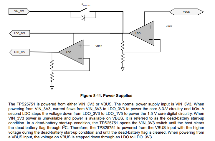

    您好、Steffen、
    PD 控制器由 VBUS 或 VIN3V3 供电。 不建议使用 VBUS 电源轨为 VIN3V3 输入电源供电。  在您的纯接收应用中、PD 控制器只能通过 VBUS 供电、具体取决于您的设计要求。  有关为 TPS25751 供电的两种不同方法、请参阅下文。
    如果“纯接收“设计要求在源器件未连接到 USB-C 连接器时为 PD 控制器供电、则需要使用 VIN3V3 电源输入。 如果 PD 控制器只需在电源连接时上电、则 PD 控制器可以保持电池无电启动状态、并且只能通过 VBUS 输入供电。 您需要在电池电量耗尽时退出充电模式的唯一原因是 PD 控制器需要为 USB-C 连接器供电。
    谢谢您、
    Katilynn
