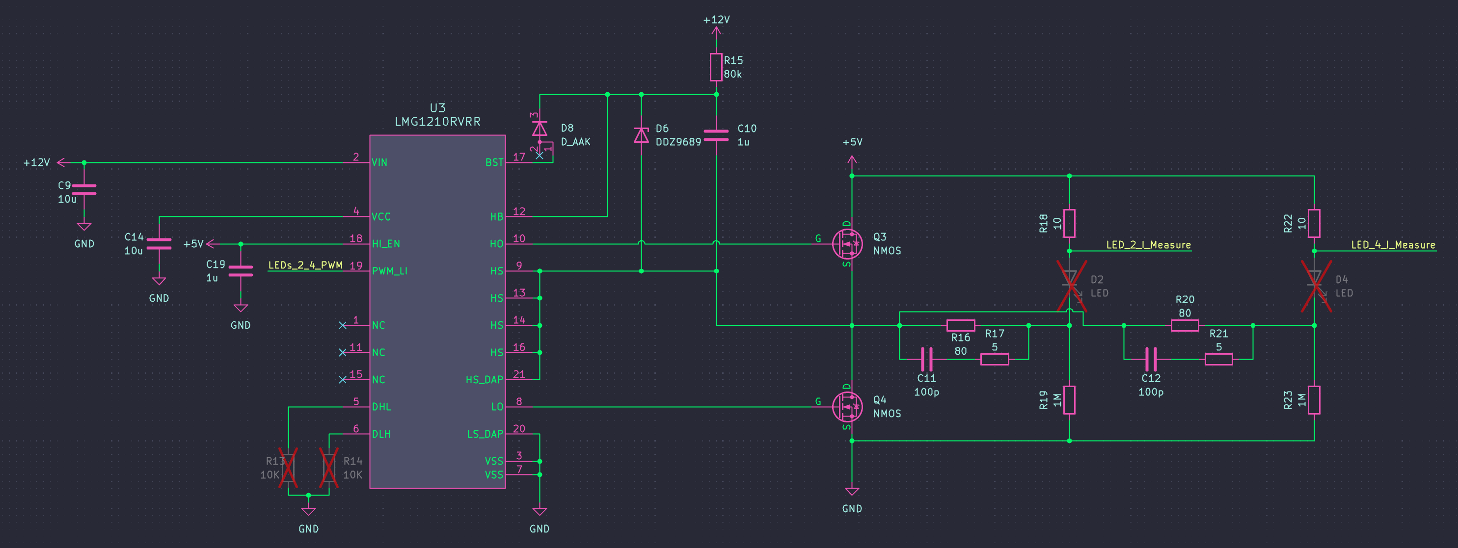

您好、希望所有看到这一切的人都做得很好。
我最近设计了一款原型 PCB、该原型设计以 LMG1210 IC 为中心。 但我遇到的问题是、所示电路限制了我的工作台 PSU 导通。
我选择了通过 V_IN 为 lmg1210 供电、因此使用内部 LDO、因此 VDD 引脚上没有 5V 连接。 给 12V 电源轨供电时、电流立即限制在数百 mA 以上。
我在 BST 引脚上设置了一个并非数据表中典型的设置、因为数据表使用自举电容器、我也使用该电容器、但还在 HS 引脚和 BST 引脚之间连接一个 5V 齐纳二极管、以使电路实现直流稳定。
我执行了大量测试、以尝试从使用 DMM 在连续性模式下探测短路开始、轻松找到问题、并且未发现此领域中存在任何问题。
有一个直流/直流转换器来产生 12V 电压、因此我从 PCB 中移除了此元件及其相关元件、因此没有产生 12V 电压、并将 12V 线路连接到 PSU、以便我可以独立打开 12V 线路和 5V 线路。 由此我发现、我可以打开 12V 电源或打开 5V 电源、它不会产生电流限制、但两个电源都一起打开、然后会再次使 12V 电压轨达到电流限制。
由于数据表中 I 读出的 12V 电源存在问题、IC 可以直接由 VDD 引脚提供 5V 电压、因此我使用了全新的电路板、在移除所有直流/直流转换器和相关元件之前从未通电、我将 5V 电压连接到 VDD 引脚、 和将 12V 电压轨切断到 VIN、并将 5V 电压连接到此处(数据表指出,从 VDD 供电时、VIN 引脚也应连接到同一个 5V 电源)。
我从电路中移除了 D6 齐纳二极管和 R15、这样这现在是数据表中针对 BST 引脚所述的情况。 我在 DHL 和 DLH 电阻器中填充了 100K 电阻器、以实现 7.2ns 的死区时间。 PWM_LI 引脚在此处没有任何电压、且该引脚通过 PWM 输入连接器上的 10K 下拉电阻保持低电平。
D2 和 D4 LED 未组装。
然后使用我的工作台 PSU 提供的 5V 电源打开、它仍会在设置数百 mA 电流限制后再次达到电流限制。 PCB 的其余部分没有任何其他内容、我看不到实现的内容与 LMG1210 开发板原理图的参考原理图之间有任何功能差异。
我非常希望得到一些支持或建议、说明为什么会发生这种情况。
如果我遗漏了任何有助于诊断问题的信息、请告知我。
提前感谢、
Dean。

    尊敬的 Dean:
    对于导致高电流问题的原因、我有几点想法:
    1. 输出引脚接地短路 –如果输出引脚对地短路、可能会导致高电流消耗。 我建议仅使用驱动器运行系统、并且未连接 FET 来测量基线电流。 驱动器主动拉取电流、而短路强制输出为低电平、从而产生争用情况、导致电流消耗过大。
    2. VIN 和 VDD 供电 –如果使用 VIN(因此使用内部 LDO)、则无需在 VDD 引脚上施加任何输入。
    3. PWM 模式–死区时间电阻器 –如果器件在 PWM 模式下运行、请确保正确配置死区时间电阻器。 设置不正确可能直接导致大电流、但可能会导致意外的器件行为。
    如果您有任何问题、敬请告知
