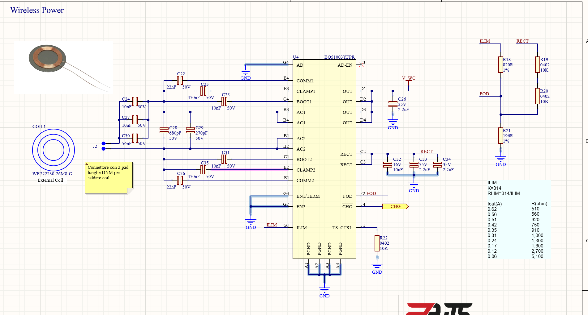

您好:
我正在使用设计 Qi 无线电源接收器  BQ51003YFPR  通信  TDK WR222230-26M8-G 线圈 (27 µH、最大 DCR 1.1 Ω、直径 22mm、额定功率 2W)。 此线圈的 TDK 数据表将 BQ51003 列为基准 IC、因此我认为这是受支持的组合。
我已经完成了第一个原理图、希望得到关于匹配网络值的反馈。 这是我当前的设计:
交流谐振网络:
  • C_SERIES(AC1–AC2 路径):  56nF —选择以~130kHz 的目标串联谐振
  • C28 =  680 pF 、C29 =  270 pF  —交流电源轨上的附加电容器(微调/通信滤波器?)
CLAMP1/CLAMP2:  470nF(与 EVM 基准相同)
BOOT1/BOOT2:  10nF(与 EVM 基准相同)
COMM1/COMM2:  22nF
RECT 输出:  10 µF + 2×2.2 µF
ILIM: 820 Ω→目标 Iout≈0.35A(来自 RLIM = 314/ILIM 公式)
我的问题:
  1. 是  56nF  带有 27 µH 线圈的 C_SERIES 的正确值、还是应该对称地将其拆分(例如,两个串联电容器,每个交流电源轨上一个)?
  2. C28 (680 pF) 和 C29 (270 pF) 在交流电源轨上的用途是用于通信信号调节还是精细谐振调谐?
  3. 谐振频率目标应该恰好是 130kHz、或者 BQ51003 是否有建议的偏移?
  4. 钳位 (470nF) 和 BOOT (10nF) 值是否与线圈电感无关、或者它们是否需要针对 27 µH / 22V 线圈进行调整?
谢谢你。
    您好 Gabriele
    原理图看起来良好、没有遇到任何问题。
    交流电源轨上的 C28 (680 pF) 和 C29 (270 pF) 的用途是什么?这些用于通信信号调节或微调谐振?
    它们由 Panasonic 的移动线圈变送器设计使用。
    谐振频率目标应该恰好为 130kHz、还是 BQ51003 有建议的偏移?
    我推荐 BQ51003 使用 100kHz 这一标准值。
    钳位 (470nF) 和引导 (10nF) 值是否独立于线圈电感、或者它们是否需要针对 27 µH / 10mm 线圈进行调整?
    是的、建议保留这些值。

    对于不同的项目、我们计划使用 TDK WR111180-49F5-G 接收器线圈((31.8 µH±5%、直径为 11mm、<xmt-block1>1.34Ω</xmt-block> 串联电阻)。1.34Ω。 由于电感与原始原理图中假设的 27 µH 不同、我们针对 100kHz 谐振频率重新计算 C_SERIES、并获得大约 80nF(按照您的建议,分成三个电容器以实现低 ESR)。
    您能否确认仅需要为此线圈调整 C_SERIES、并且 CLAMP (470nF)、BOOT (10nF)、C28 (680 pF) 和 C29 (270 pF) 可以保持不变?
    再次感谢您的支持。
    您好 Gabriele
    您能否确认只需要为此线圈调整 C_series、并且钳位 (470nF)、BOOT (10nF)、C28 (680 pF) 和 C29 (270 pF) 可以保持不变?
    是的、值良好。
