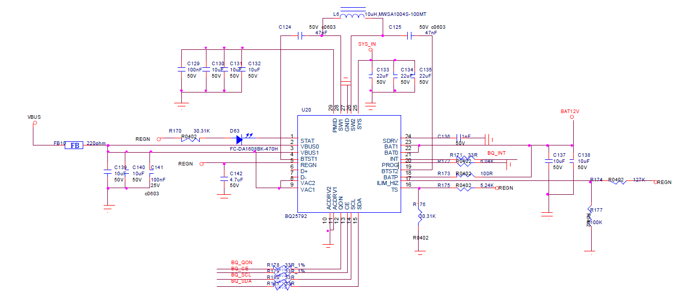

您好、
请检查我们的原理图、确认蓄电池电路存在一些我们无法连接到蓄电池的问题、可能存在短路、谢谢。
    尊敬的 Liang:
    SYS 引脚需要一个 0.1uF 电容器。  /CE 引脚必须拉至接地、充电电流才能流动。  /QON 必须保持悬空。  如果热敏电阻未连接到 TS 引脚、则 REGN 和 TS 与 GND 之间的电阻分压器需要相同尺寸的电阻、以便硬件禁用 TS 功能。
    Jeff
