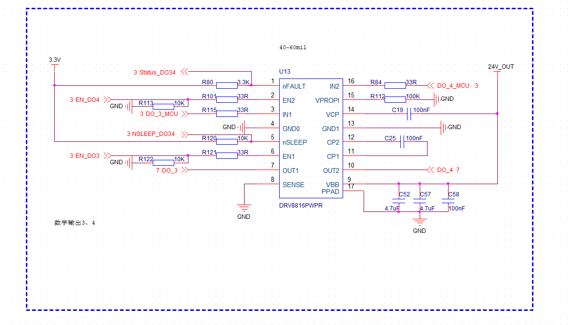

我的客户在 COBOT 中使用 TPS26630 来提供电源保护。
输入为 24V、输出为 LM74700 和 DRV8816。
问题:TPS26630 将在 POR 期间将 Faultn 输出为低电平、并且电流低于 3.2A 限制。
    您好、
    当 FLT 变为低电平时、TPS2663 是否会关闭?
    您能否检查 VOUT 和 VIN 电压? 如果 VOUT > VIN、则器件将检测为反向电流并将 FAULT 置为有效。
