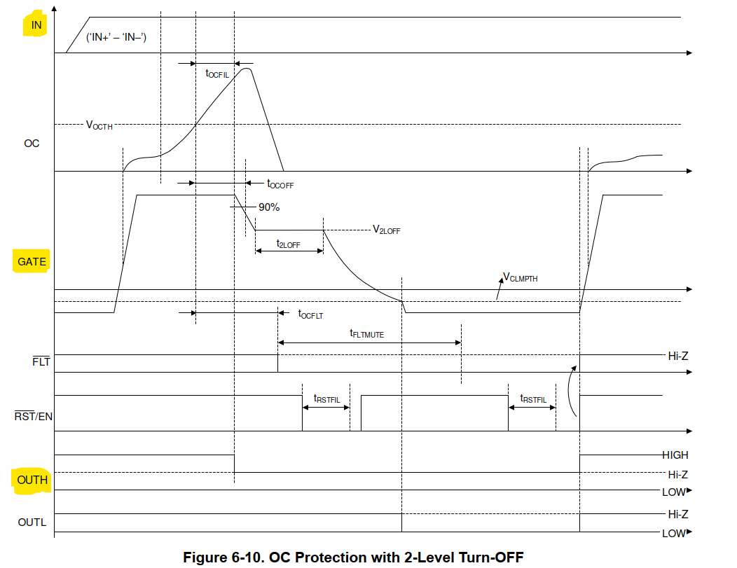

您好:
如果驱动器的 FLT#引脚上生成故障、并且 IN+或 IN-处的 PWN 输入继续存在。
1) 在这种情况下、仍会根据以下 SNAP 禁用栅极驱动器输出 OUTH。  如果它被禁用、则它会在多长时间内保持禁用状态。
2) 如果 IN+或 IN-处的 PWM 正常、则其是否仍被禁用? 或设置 FLT#信号后 PWM 停止的时间。
    尊敬的 ABKD:
    1) 在这种情况下、仍会按照以下 SNAP 禁用栅极驱动器输出 OUTH。  如果它被禁用、则它会在多长时间内保持禁用状态。  [/报价]
    从 DESAT 故障触发到器件的理论最短时间 可能会 再次启用是 TOCFLT + TFLTMUTE + TRSTFIL。 实际时间会因外部控制电路何时 清除故障并将 RST/EN 引脚拉高而异。 数据表的第 7.3.9 节介绍了更多详细信息。
    2) 如果 IN+或 IN-处的 PWM 正常运行、那么它是否仍然被禁用? 或设置 FLT#信号后 PWM 停止的时间。
    在故障情况下、器件将不会响应 IN+或 IN-信号。 仅在清除故障且 RST/EN 引脚  拉高后、器件才会再次开始响应 IN+和 IN-。
    Carter
