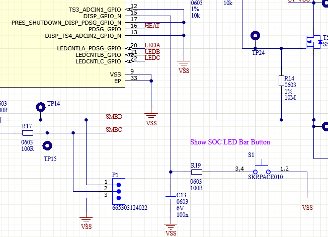

产品型号: BQ40Z80
您好:
我们手头有一个紧迫的大型客户项目、我们已通过 bq40z80 成功建立了主要电池功能。
但是、LED 显示屏由配置为 DISP 的引脚 15 上的 VSS 按钮触发、在连接充电器后不久就会停止正常工作。 在这种情况下、引脚 15 上的电压显示恒定的 0V、而不是常规的 5V。 通过 SMBus 命令复位后、引脚电压再次为 5V、LED 显示屏按预期工作。 我尝试了 LED 配置寄存器的各种配置、但没有成功。 禁用睡眠模式。 遗憾的是、我们的设置不允许在操作中进行复位、因为它会暂时切断系统的电源。
为什么会发生这种情况、如何防止这种情况? 请尽快回复。 有关详细信息、请参阅随附的文件。
