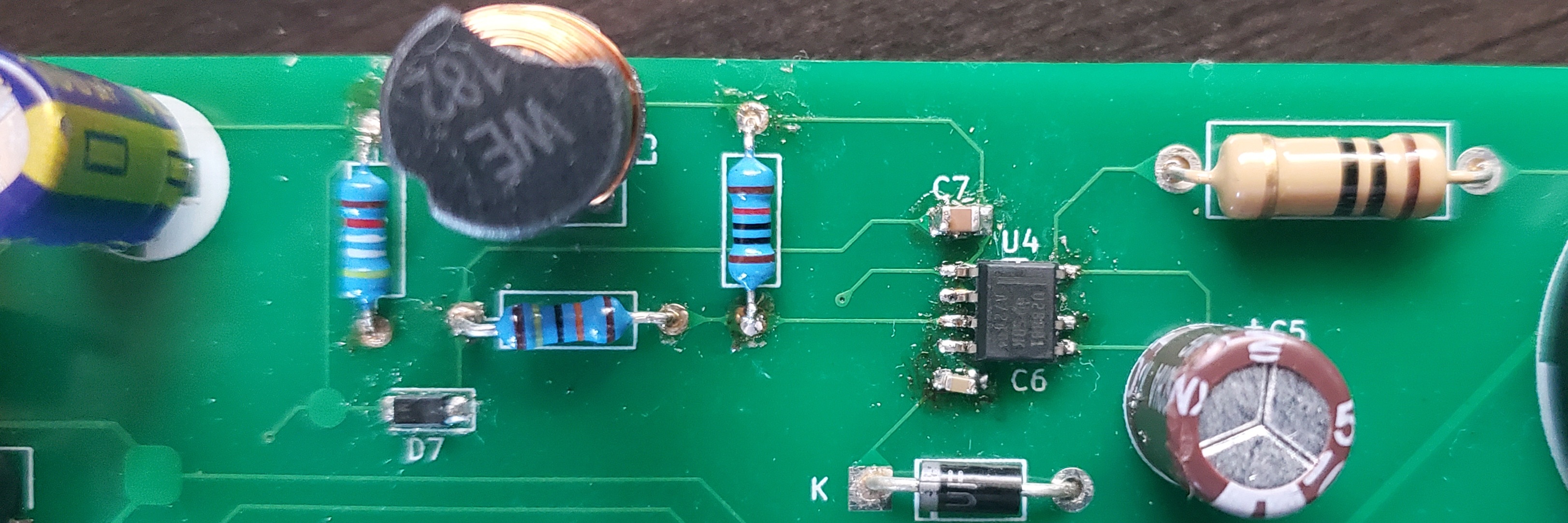

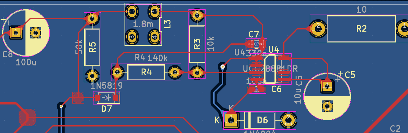

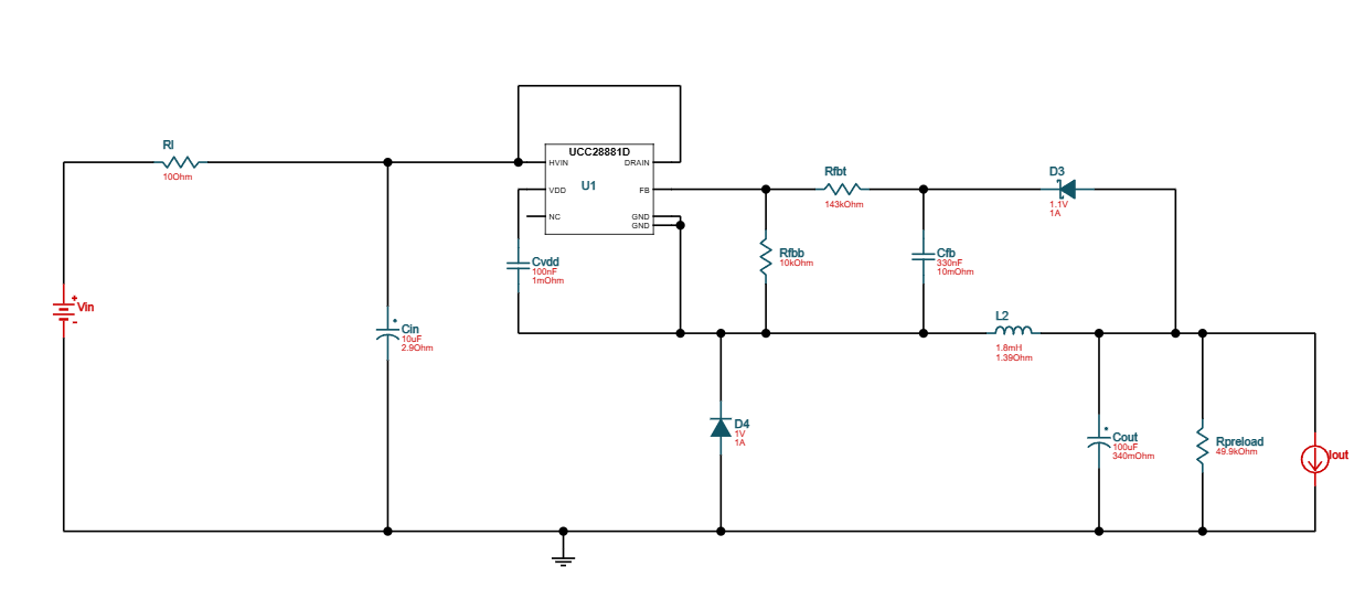

大家好、 我正在构建一个高压逆变器、并使用 UCC28881DR 降压拓扑将 170VDC 降至 15VDC、以便为栅极驱动器供电。 我使用了 TI 的自动设计发生器、并在原型 PCB 上实现了该发电机;在没有负载的情况下、测得的纹波电压为~2.5VDC、输入电压为 165.8V、纹波变化范围为 0.1V 至 2V。本文附有原理图和实施方案。 我是否应该采取任何明显的修复或诊断步骤? 如果需要有关无源器件的任何信息或更多测量信息、请随时提问。 谢谢你。

    您能否提供完整的设计规格来验证计算结果? 此外、看起来需要优化布局、请参阅以下指南以改善布局。
    Anita
    您好、输入电压配置为 165-175V、30°C 输出电流为 0-0.225A、固定输出电压为 15V。 我正在处理另一个涉及此拓扑的工程、其配置与您提供的配置略有不同、但输出电压相同。 唯一可以看出的温升是电感器中有几 °F  由于这是电路在测试期间的唯一运行器件、并且开关频率在理论上不是很高、因此我怀疑 EMI 会在输出电压上产生如此大的差异、但在未来的设计中、我会牢记布局。 谢谢你。

    感谢您提供所需数据。 同时、我将回顾一下、您能否分享开关节点波形、该波形显示相同测试条件下的导通时间和电感器电流波形。

    要调试该问题、我们需要查看 FB 引脚电压、电感器电流和开关节点导通时间、理论上的计算看起来是可以的。 请帮助提供相同的信息。

    我知道您的设计是降压配置。 但是、您能帮助提供测试数据以找出问题的 根本原因吗?
    空载 FB 引脚电压为 49V、
    如果 FB 引脚电压变为 49V 高电平、这意味着这可能是器件损坏、因为 FB 引脚建议的最大电压为 5V。
