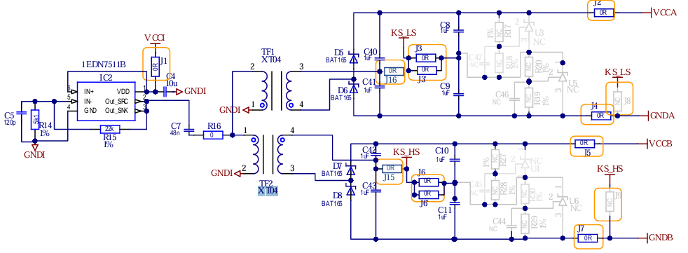

大家好:
我正在使用隔离式双通道栅极驱动器(具有初级到次级和通道到通道隔离)设计三相逆变器。
在为次级侧 (VDD / VSS) 提供隔离式 12V 电源的成本方面、我目前面临着一项挑战。 我知道、每个高侧通道都需要自己的隔离式电源、而低侧通道可能共用一个电源。
我找到的参考设计(下图)对于我的预算来说相当昂贵。 您能建议一些更具成本效益的替代方案吗?
具体而言、我希望设计能够采用单个 12V 或 24V 输入、并将其分配到多个隔离式 12V 输出。 您是否会为该应用推荐特定的拓扑结构(例如多输出变压器或经济型推挽式控制器)?
