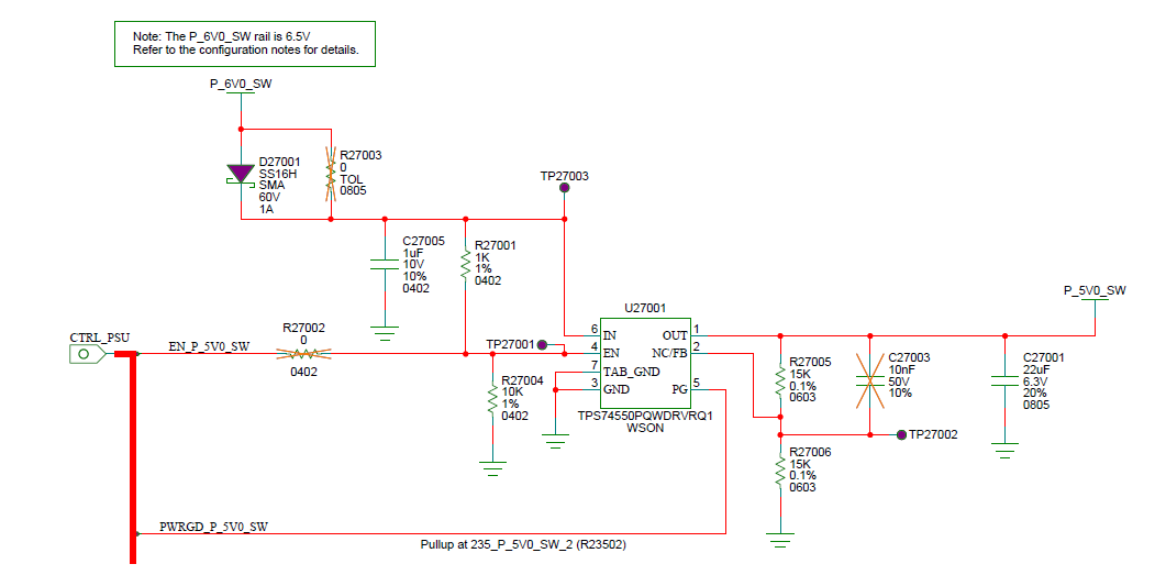

TPS74550PQWDRVRQ1
a) 调节器是否具有防饱和电路?
b) 稳压器在压降(最坏情况下的输入电压)期间消耗的偏置电流是多少?
c) 输出电容器的 ESR 要求是什么?

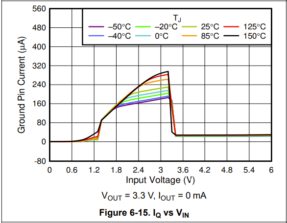

    1.该 LDO 为导通器件使用 MOSFET、因此没有抗饱和电路。
    2.压降期间的接地电流在 25°C 处峰值约为 240µA、输出电压为 3.3V(器件退出压降之前)。 对于 5V 版本、该值可能略高。 我附上了以下数据表中的图 6-15、其中显示了这一点。
    3.不幸的是,我无法找到 ESR 要求的一组明确的限制。 不过、我能够使用数据表中列出的最小和最大 COUT 以及 LDO 带宽来执行粗略仿真、以确定一组基本的 ESR 要求。 器件应在 ESR 至少介于 0 欧姆和 15m 欧姆之间时保持稳定。 数据表还明确指出、LDO 与陶瓷电容器搭配使用时可保持稳定、因此器件应在陶瓷的典型 ESR 范围内保持稳定。
