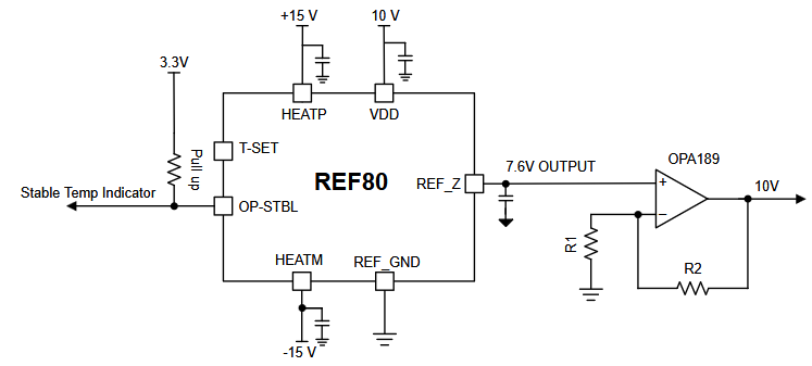

在加热后与电源断开的电路中、我使用 REF80、并且仅由超级电容器供电。 基准源按照数据表中所示进行连接。
电容器充电至±15V;一旦电压降至 10 伏以下、连接到 Vdd 的线性稳压器就会关闭。  HeatP 也与晶体管断开连接、但 HeatM 始终连接。 不幸的是,3Ref80s 在 PCB 开发阶段破裂,我们不知道是什么原因造成的。 是否也应该断开 HeatM? 这还能是什么? 其中两个只有大约 0.8V 的输出电压、另一个只有 4.5V。 开始时、所有这些器件都能在 7.6V 下正常工作。

    根据 HEATP 引脚断开时的电势、将 HEATM 保持在–15V 应该没问题。 最好仔细检查是否未违反数据表第 6.1 节中的额定值:
    输出电压变化如此显著、这使我认为在某个时刻超出了绝对最大电压额定值。 如果将 HEATM 接地而不是–15V(如果可能)、那么您是否会看到相同的问题仍然存在?

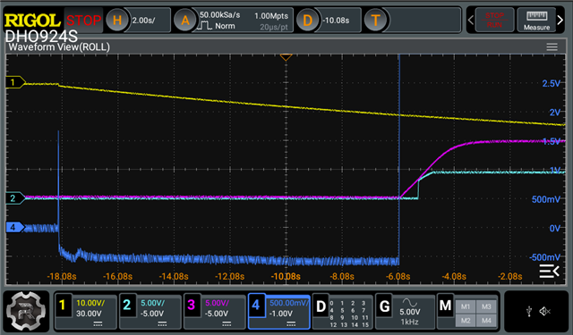

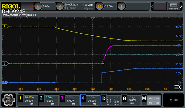

    上电时、我们检查了 HeatP(蓝色)、HeatM(黄色)、Vcc(紫色)和 Vout(蓝绿色)电压。 如前所述、HeatM 始终连接到–15V。 HeatP 和+15V 之间连接一个晶体管、仅在+10V 的阈值时导通。 这些 Ref80 的输出电压为 4.5V。   值得注意的是、当放大 HeatP 引脚上的电压时、晶体管关断时、电压为负。 约为–600mV、超出了额定限值。 遗憾的是、我们不知道 Ref80 是如何在内部构建的、也不知道问题从一开始就存在。 但所有有缺陷的参考源也比正常工作时要热得多。 这是否是导致我们摧毁 Ref80 的原因?
    HeatM 和 HeatP 上的陶瓷盖是 1µF。 VDD 上是一个 1µF 和 100nF。 输出电容为 10µF。 我是否可以在不将原理图公开的情况下向您发送原理图?
    600mV 将违反绝对最大额定值、因此这可能是问题的根源。 我建议修复此问题并重新测试、作为调试需要采取的操作之一。 但是、我们先深入确认这一点、然后再假设问题出在哪里。

    我看了另一个 REF80。 此处的输出电压为 0.8V。 很遗憾、我无法重现此错误。 HeatP 为 0V。 您是否确切知道基准源和温度控制是如何配置的? 我们的问题是电源时序吗? 所以,只是澄清. 我们打开稳压器、并将超级电容器充电至–15V 和 15V。  一旦两个电压都充电至超过 10V、Vdd 时用于 10V 电源的线性稳压器就会接通、并且 HeatP 晶体管导通。 只有从那一刻起、HeatP 上的超级电容器电压才会出现。 电容器永远不会以相同的速率充电或放电。 换言之、施加到 HeatP 的电压可能低于施加到 HeatM 的电压。 或者、在 HEATP 和 HeatM 之间的电压已存在时、Vdd 仍会上升。  这就是为什么我不确定是否绕过 HeatP 上的晶体管对我们来说是正确的解决方案。
    HEATP 的电压低于 HEATM、这违反了绝对最大额定值、如果发生这种情况、则可能会损坏器件。 我觉得电源时序是这里的问题。 是否有方法可以确保不发生 HEATP < HEATM?
    从而使其更加精确。 我指的是电压的大小。 HeatP 不是负值、另一侧 HeatM 始终为负值。 但 HeatP 可能为+10V、而 HeatM 可能为–15V。

    为了确保我所说的内容清晰、下面的这种表述违反了绝对最大额定值。
    施加到 HeatP 的电压可能低于 HeatM
    的电压。
    本声明不:
    [引用 userid=“673929" url="“ url="~“~/support/power-management-group/power-management/f/power-management-forum/1634970/ref80-supply-voltages/6312919 ]但 HeatP 可能为+10V、而 HeatM 为–15V。
    由于我看不到您的原理图、因此我无法为您详细查看、但我猜电源时序是导致您看到问题的原因。
    最后、我建议检查 消耗的加热器电流(从 HEATP 到 HEATM)以及出现问题的输出电压状态下的 VDD 电流。 某种程度上、是否可能没有向加热器或基准提供足够的电流?
