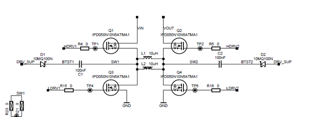

设计了一个电路来为 15V/60F 超级电容器模块(由六节串联的 3V360F 电池组成)充电、输入电压为 24V、充电电流为 5A、电感为 10µH、开关频率为 300kHz(测量值约为 330kHz)。 DRV_SUP 由 5V 电源供电。
测试表明、当超级电容器模块电压介于 1.1V 和 1.35V 之间时、连接 24V 直流电源以开始充电会导致充电电流异常。
测量结果表明,节点 SW1 处的电压与超级电容器模块电压匹配,约为 1.2V; DRV_SUP 电压为 5V ; BTST1 处的波形为 5V ,无方波; HIDRV1 处的波形异常。
仅当超级电容器模块电压在 1.1V 至 1.35V 范围内且刚连接 24V 输入后、才会出现这种现象。 当模块电压低于 1.1V 或高于 1.35V 时、充电将正常进行。 异常充电发生后、模块充电速度非常慢(每 10 秒约 1mV)。 但是、当模块电压升至 1.35V 以上时、充电会恢复正常。 或者、如果模块电压低于 1.1V、然后充电至 1.1V 至 1.35V 范围、充电保持正常。
另外,我不知道为什么我不能上传任何数据。
    您好、 天一、
    这很奇怪。 我有几个问题可以帮助进行调试:
    1. 是否设置了 EN_PRECHG=0?
    2. 发生这种异常行为时、您能否分享寄存器?
    3. 这种行为是否会在每个电路板上发生?
    4. 您能分享您的原理图吗?
    5. 发生此行为时、能否测量输入电压、输入电流、输出电压和输出电流? 这将检查功率是在 FET 还是电感器中耗散。
    6. 发生这种情况时、FET 是否会变热?
    7. 如果您能在回复中重新附加波形、请告诉我。

    您能分享电感器的数据表吗? BQ25856-Q1 mΩ 的 L/DCR 比值小于 1.26µH μ s/μ s。 您可以尝试用 10µH 或 15µH 电感器替换电感器吗?
    此外、IC 可能无法驱动阈值电压为 2.2V 至 3.8V 的 FET。 是否可以尝试将 DRV_SUP 电压增加到 7V 或 10V?
    能否测量 VFB 上的电压? 确保在充电关闭的情况下将探头连接到电路板。 VFB 是精密引脚。 该测试将显示 VFB 是否是稳定信号。

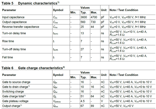

    您好 Ethan、
    这些天我做了一些测试来解决这个问题。 在这里我发现了一些有趣的东西:
    1.我将开关 FET 替换为具有较低 VGSth(最大 2.5V)的 FET、这个问题没有发生。
    2.由于新 FET 的 TD_on 和 TD_off 存在差异、我必须将 Dead_time 从 45ns 更改为 75ns。
    3.之后,我测试了具有 75ns 死区时间的旧 FET ,有趣的是这个问题没有发生。
    进行了进一步的测试、结果是:使用旧的 FET、45ns——系统不工作;75ns——好。
    我不确定死区时间是否是该问题的根本原因、以下是新旧 FET 的相关参数。
    旧:
    新资讯:
    Ji 你好、
    感谢您提供此信息并找到解决方案。 要解决更高的输入电容、OLD FET 可能需要更长的死区时间。
    如果您的系统需要 45ns 的时间、您可能能够将 DRV_SUP 电压增加到 7V 或 10V、以便可以在 45ns 的时间内使用旧 FET。 较高的 DRV_SUP 电压将增加栅极驱动强度、并使 FET 的导通速度更快。 不过、如果可能、我仍建议使用 75ns 死区时间。

    Ji 你好、
    谢谢。 正常充电测试是否在 3V 以上进行?
    您还能分享栅极驱动布线的布局吗?
    Ethan Galloway

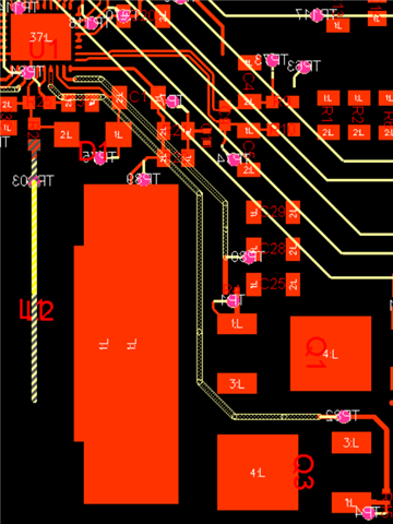

    尊敬的 Ethan:
    正常充电测试在 0.6V 至 9V 范围内进行。   未记录实际电压。
    如果需要、我可以尝试在 1.2V 下进行单次触发以捕获波形。
     这是栅极驱动布线的一部分
    Ji 你好、
    感谢您共享栅极驱动布线。 这可能与布局有关。 我有一些关于布局的建议:
    • 不要将 LODRV 和 HIDRV 彼此相邻布置。
    • 将 HIDRV 和 SW 彼此靠近布置。 SW 是 HIDRV 的返回布线。
    • 将 LODRV 和 GND 彼此靠近布线。 GND 是 LODRV 的返回布线。
    • SW 布线需要更宽。
    • 这还有助于将 FET 放置在更靠近 IC 的位置。
    为了 便于参考、我们提供了可提供帮助的原理图和布局检查清单。 我们 还提供了 FET 选择指南、该指南可能也会有所帮助。
